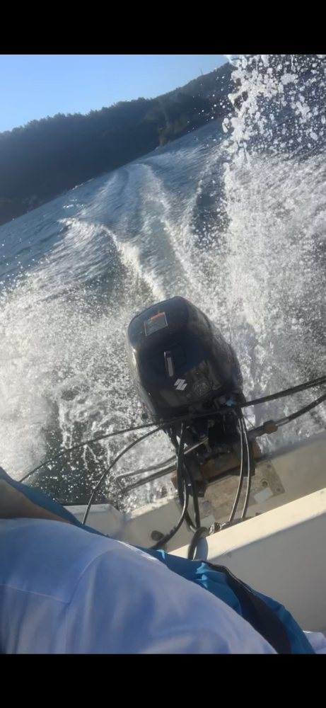

Rolfbåtmann Startet 21.August.2022 Link til dette innlegget Startet 21.August.2022 (redigert) Hei, har en langstammet Suzuki df9.9, eneste er at det er kortstammet båt, så vet at jeg mister endel fart der, også spruter det vanvittig. Jeg er super fornøyd med motoren så er ikke aktuelt og bytte og kjøpe ny, har også begrenset antal med penger så ikke aktuelt og kjøpe en annen stamme og bytteover. Noen som vet hva jeg kan gjøre og som holder så motoren ikke ender på havets dyp?? Redigert 21.August.2022 av Rolfbåtmann (see edit history) Sitér dette innlegget Link to post

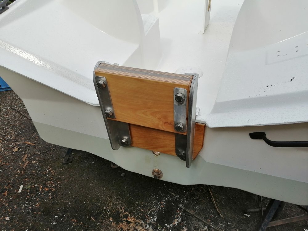

horg Svart 22.August.2022 Link til dette innlegget Svart 22.August.2022 Vet ikke om du har sett denne tråden: Sitér dette innlegget Link to post
handycrowd Svart 22.August.2022 Link til dette innlegget Svart 22.August.2022 Takk Horg. Det er meg! Folk i USA bruker jekkplater hele tiden, men... selvfølgelig legger det potensielt til litt ekstra stress på akterspeilet, så akterspeilet må være 100%. Jeg har ingen problemer med den lille båten vår, og den går opp til 21 knop uten problem. Super stabil og slår på en knapp. Ingen spenningssprekker i gelcoaten noe sted på baksiden av båten. Men så er Bever 380 en veldig, veldig sterk konstruksjon på baksiden, siden det er en brønn og en annen 'skott' alle i 90 grader i forhold til hverandre innenfor en liten plass. Sitér dette innlegget Link to post

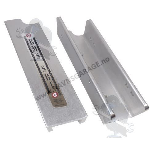

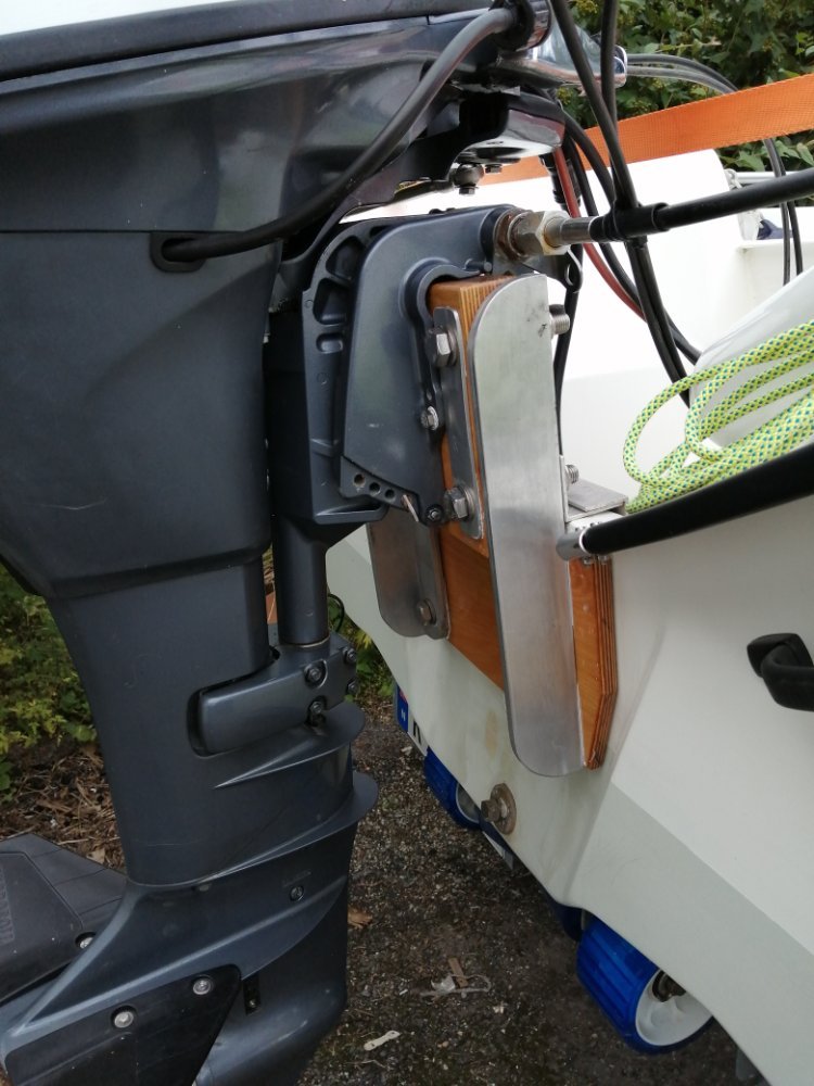

ivar Svart 22.August.2022 Link til dette innlegget Svart 22.August.2022 Jeg hadde ikke hatt mye betenkelighet med å heve en 9,9 slik vist over ved hjelp av solide alu profiler osv. Sitér dette innlegget Lurøy / Svalbard. Båter: Gromling 15/60 Yamaha / Wesling 490 m/80 Yamaha / Yamarin 5940 m/ F115 Yamaha / Achilles LS4 (RIP) Aquaquick MS265 West Commando 270 m/ 4hk Yamaha Link to post
marius Svart 22.August.2022 Link til dette innlegget Svart 22.August.2022 Kjøpte en liten Yamarin med Yamaha 9,9 i fjor, og på den er det lagt inn en 2 X 2 impregnert trekloss for å heve motoren til rett høyde. Vil tippe at dette har vært slik siden båten var ny. Virker tilsynelatende helt greit det. Sitér dette innlegget Link to post

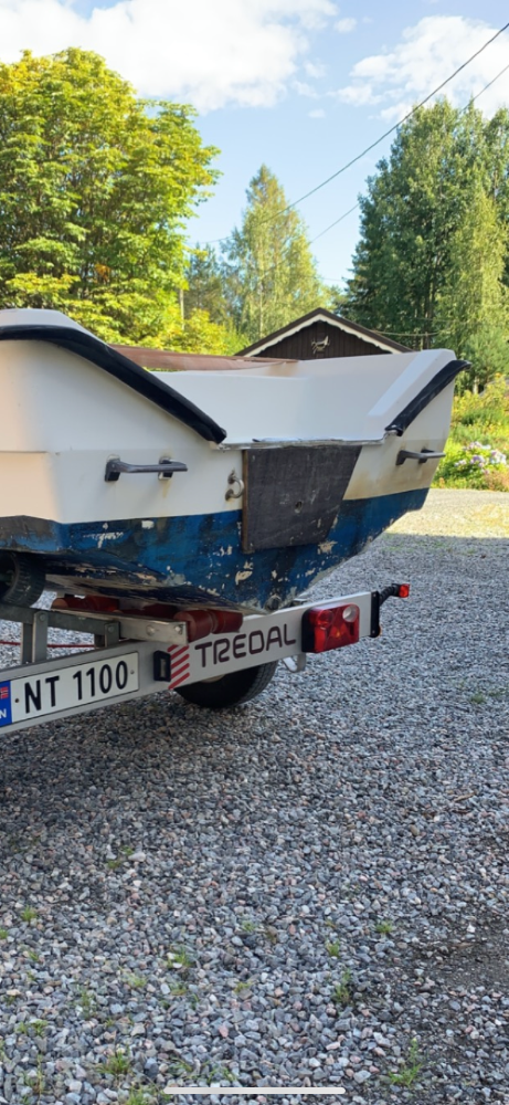

Grand Banks jr Svart 22.August.2022 Link til dette innlegget Svart 22.August.2022 @Rolfbåtmann, vil du legge inn noen bilder av akterspeilet og motorbrønnen? Sitér dette innlegget Fiskebåten: Shetland 498 - min 16" "speed sjark" - 60 HK Evinrude VRO (deaktivert VRO) Turbåten: Neptim 8000, VP TMD40A TAMD41B Link to post
Eika Svart 22.August.2022 Link til dette innlegget Svart 22.August.2022 (redigert) handycrowd skrev for 2 timer siden: Takk Horg. Det er meg! Folk i USA bruker jekkplater hele tiden, men... selvfølgelig legger det potensielt til litt ekstra stress på akterspeilet, så akterspeilet må være 100%. Jeg har ingen problemer med den lille båten vår, og den går opp til 21 knop uten problem. Super stabil og slår på en knapp. Ingen spenningssprekker i gelcoaten noe sted på baksiden av båten. Men så er Bever 380 en veldig, veldig sterk konstruksjon på baksiden, siden det er en brønn og en annen 'skott' alle i 90 grader i forhold til hverandre innenfor en liten plass. Hydraulisk lift, som jackplate kalles her i Norge, er geniale saker. Har det på 4 av båtene mine :) De sprekkene de kommer, jeg vet også hvor og hvorfor. Lærte det selv på den kjipe måten, for noen år siden. Hvis du ser på det bildet her, som jeg har zooma inn, så ser du hvor sprekkene kommer til å komme. Du har desverre skjært for langt inn i glassfiberen, uten å fjerne glassfiberen og støpe alle lagene på nytt. Legger man bare nytt på utsiden, så kommer sprekkene, det er like sikkert som at tirsdag kommer etter mandag. Ett par turer i skikkeligt drittvær eller tungt lasta båt der du sliter med å komme i plan, så kommer sprekkene nede i hjørnene av brønnen :/ den hydrofoil finna du har montert på motoren, er ikke kjempe snill mot akterspeilet Redigert 22.August.2022 av Grønngylt (see edit history) Sitér dette innlegget Link to post
Rolfbåtmann Svart 22.August.2022 Emnestarter Link til dette innlegget Svart 22.August.2022 Grand Banks jr skrev for 2 timer siden: @Rolfbåtmann, vil du legge inn noen bilder av akterspeilet og motorbrønnen? Har 1 bilde av akterspeilet, kan se hva jeg har av motorbrønnen Sitér dette innlegget Link to post
Rolfbåtmann Svart 22.August.2022 Emnestarter Link til dette innlegget Svart 22.August.2022 Dette var eneste jeg fant nå Sitér dette innlegget Link to post

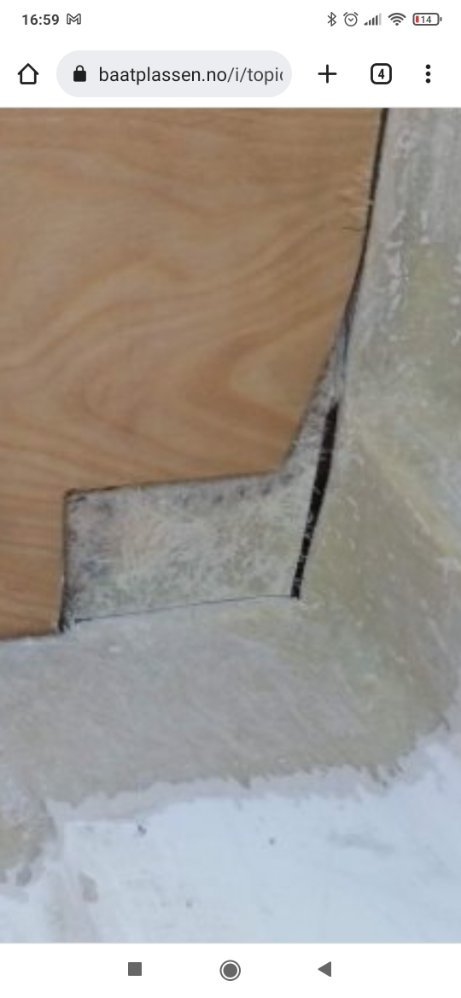

handycrowd Svart 22.August.2022 Link til dette innlegget Svart 22.August.2022 43 minutes ago, Grønngylt said: Ja, jeg ville absolutt ikke kuttet der! Dessverre var jeg ikke sikker på hvor kryssfineren sluttet på denne båten. Men det er nå god tykkelse og mange lag med glassfiber der igjen nå. Jeg har ikke personlig sett så lave sprekker, min erfaring har vært at de vanligvis starter på toppen der trykket er størst... Likevel var det en båt som var bestemt til skraphaugen og har nå i hvert fall noen år til i seg :-) Sitér dette innlegget Link to post
Rolfbåtmann Svart 22.August.2022 Emnestarter Link til dette innlegget Svart 22.August.2022 Grønngylt skrev 1 time siden: Ett par turer i skikkeligt drittvær eller tungt lasta båt der du sliter med å komme i plan, så kommer sprekkene nede i hjørnene av brønnen :/ Men kan ikke jackplaten forsterkes med noen biter kjetting f.eks fra motorbrønnen? Sitér dette innlegget Link to post
Rolfbåtmann Svart 22.August.2022 Emnestarter Link til dette innlegget Svart 22.August.2022 Oppdaga at det jeg prøvde og svare med kom i boksen til Grønngylt, fikk ikke flytta det ned Sitér dette innlegget Link to post
Eika Svart 22.August.2022 Link til dette innlegget Svart 22.August.2022 Rolfbåtmann skrev 1 minutt siden: Grønngylt skrev 1 time siden: Ett par turer i skikkeligt drittvær eller tungt lasta båt der du sliter med å komme i plan, så kommer sprekkene nede i hjørnene av brønnen :/ Men kan ikke jackplaten forsterkes med noen biter kjetting f.eks fra motorbrønnen? Vis hele sitatet Liften kan ikke forsterkes med kjetting nei. Musling/Wesling "forsterkningene" med strekkfisker, er så som så. Glassfiber med carbon innlegg, er veien å gå for ett holdbart akterspeil Sitér dette innlegget Link to post
