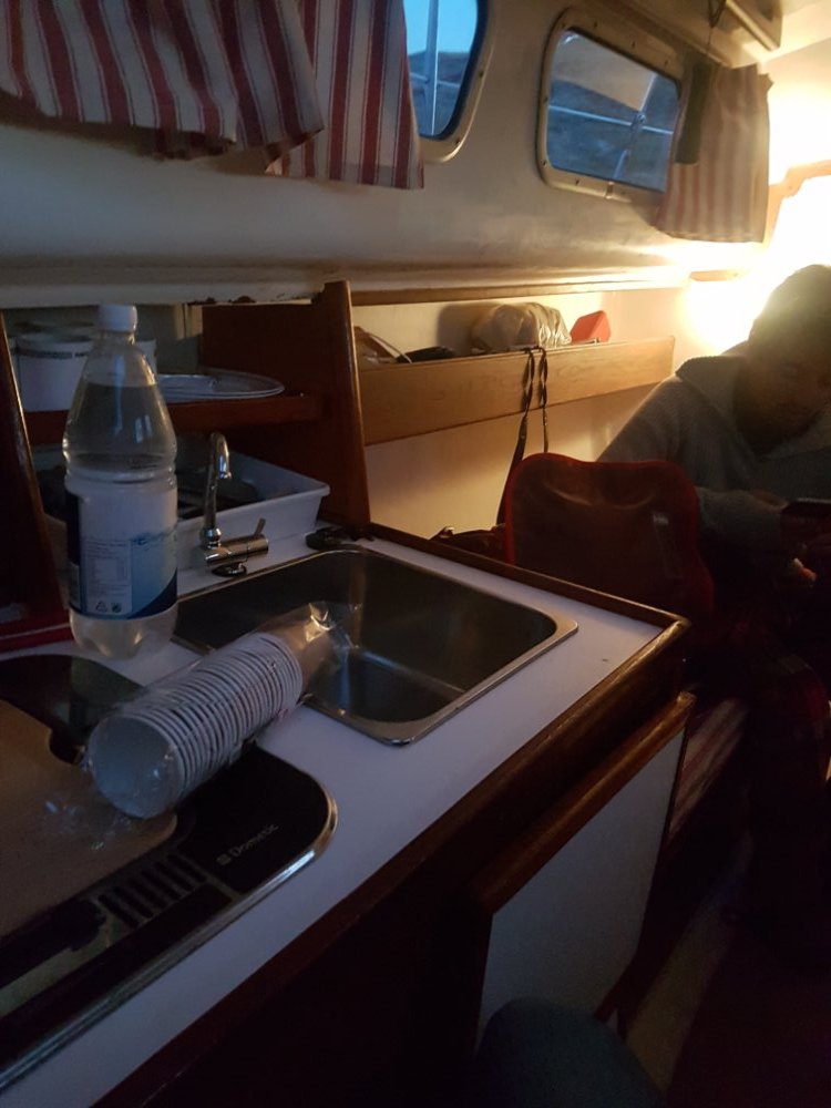

Sondreland Svart 22.August.2022 Link til dette innlegget Svart 22.August.2022 I min Alo 28 prøvde jeg først en heltre eik plate fra IKEA, men båten var ikke så tørr som den burde vært på den tiden og stavene gikk opp i limingen. Kanskje hadde litt olje hjulpet, men det var ingen suksess hos meg. Uansett, jeg endte med å kjøpe en hvit våtromsplate og den har holdt seg helt perfekt siden, var enkel å jobbe med, billig og utrolig mye lettere å holde rent enn tre. Ser bra ut og syns jeg. Bilde under sammen med litt rot og en sliten medseiler. Sitér dette innlegget Link to post

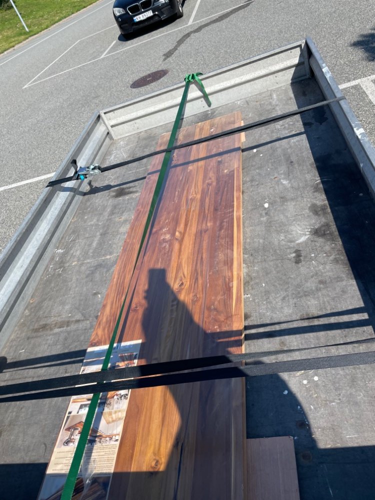

Familiesnekke Svart 25.August.2022 Emnestarter Link til dette innlegget Svart 25.August.2022 Takk for tips alle sammen; har nå kjøpt benkeplate i heltre teak på Bauhaus, og håper den ikke sprekker opp i limingen eller vrir seg i alle retninger… Sitér dette innlegget Link to post
