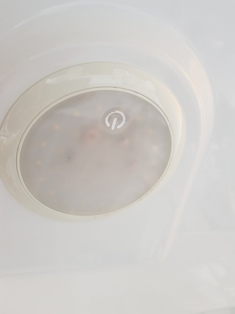

Rune.f Startet 22.August.2022 Link til dette innlegget Startet 22.August.2022 Har en 2019/20 Antares 6 med taklamper som har 3 trinns "fingertupp" justering, har prøvd å pirke ut/ned taklampene, har prøvd å ta i det jeg tør med eggen på en kniv, som er det eneste jeg får mellom lampe og taket men er redd de sprikker, det er jo f..... ikke noen logisk lås/klips eller kant på dem, idiotisk design !! må jo være mulig å ta de ut uten å være den som bygde båten Noen som vet ? Sitér dette innlegget Link to post

Rune.f Svart 9.September.2022 Emnestarter Link til dette innlegget Svart 9.September.2022 Oppdatering på problemet... -Problemet med å få ned lampene er løst, ikke ! prøv å få av pynte/yttre ringen på lampen for å komme til skruene ved å vippe den løs fra ytterkant som logisk er da strammes låseclipsene mere, sett inn ett veldig lite flatjærn mellom lampen å innsiden av pynte ringen, da løser klipsene ut :)) Kan være kjekt å vite da en lampe koster en 1000lapp. Sitér dette innlegget Link to post
Jannmar Svart 9.September.2022 Link til dette innlegget Svart 9.September.2022 (redigert) Rune.f skrev On 9.9.2022 at 17.52: Oppdatering på problemet... -Problemet med å få ned lampene er løst, ikke ! prøv å få av pynte/yttre ringen på lampen for å komme til skruene ved å vippe den løs fra ytterkant som logisk er da strammes låseclipsene mere, sett inn ett veldig lite flatjærn mellom lampen å innsiden av pynte ringen, da løser klipsene ut :)) Kan være kjekt å vite da en lampe koster en 1000lapp. Vis hele sitatet Biltema har de samme ledlampene. 3-trinns fingertuppjustering. Størrelser fra Ø 75 til Ø 180 mm. Pris etter størrelse fra 179,- til 349 kr. Pynteringen er riktignok ikke hvit men sølvfarget. Ordnes enkelt med spraylakk. Jeg har selv en av de fra Biltema, ca 50cm fra VHF-radioen (som også er montert i taket). Ledningen fra antenna til radioen passerer ca. 20cm fra lampa. Null forstyrrelser på radioen, og ingen problemer med at ting slår seg av og på. Bildet viser den aller minste Biltemalampa, og pynteringen er derfor bredere i forhold til størrelsen på glasset enn lampa på ditt bilde. Punktet hvor man setter fingeren for justering synes ikke, da lampa er tent. Redigert 9.September.2022 av Jannmar (see edit history) Sitér dette innlegget Link to post
