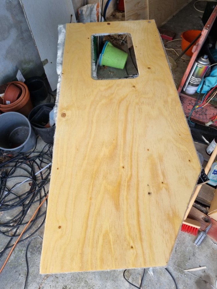

Holder på å bytte cockpit dør, denne er bare en enkel plate, 12 mm mener jeg. Glassfiberen på den gamle har delaminert fra treverket under, og kantene ser ut til å være helt ubeskyttet. Om det noensinne har vært noe form for beskyttelse på vet jeg ikke, men jeg ser nå dette problemet flere steder på overbygget.
Hvordan kan jeg unngå at det samme skjer igjen?
Jeg forsøkte å brette glassfiberduken over kantene, men det ble jo bare elendighet. Trenger jeg å nevne at jeg aldri har glasset annet enn rette flater? :rolleyes:
Holder det å bare klaske på noen ekstra lag med lamineringsepoksy på kantene og ferdig med det? Skal jeg forsøke å kutte noen 12 mm strimler for å forsterke?
