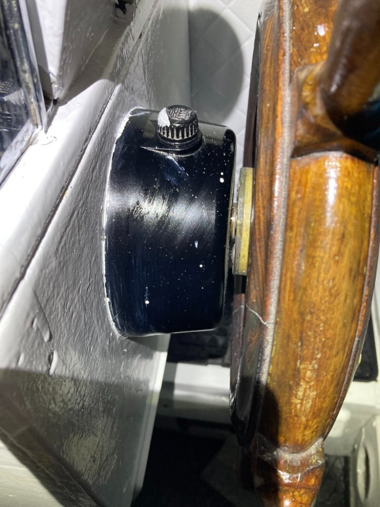

sirtroen Svart 7.September.2022 Emnestarter Link til dette innlegget Svart 7.September.2022 Aha, så det skal ikke være fullt med olje på den laveste? Hvis tilbakeslagsventilen lekker, må hele pumpa byttes da? Legger ved bilde. Sitér dette innlegget Link to post
Brigg Svart 7.September.2022 Link til dette innlegget Svart 7.September.2022 Den laveste skal være full av olje, men pluggen skal være tett slik at det ikke lekker ut. Mulig det går å demontere pumpa og gjøre rent ventilene. Jeg har ingen erfaring med slikt arbeid. Sitér dette innlegget Viksund 340 St. Cruz: Tre-roms fritidsbolig med to terasser og fleksibel beliggenhet. 2009 - 0000: Viksund 340 St.Cruz Fly m/VP D6-370/HS80AE 2003 - 2009: Halco 29 Offshore Fly m/VP 41B/290DP Link to post
sirtroen Svart 7.September.2022 Emnestarter Link til dette innlegget Svart 7.September.2022 Takk for informasjon! Prøver en ny pakning og stramme til litt ekstra først. Kanskje blir det sånn at rattet svinger når oljen trykkes ut gjennom plugghullet. Sitér dette innlegget Link to post
