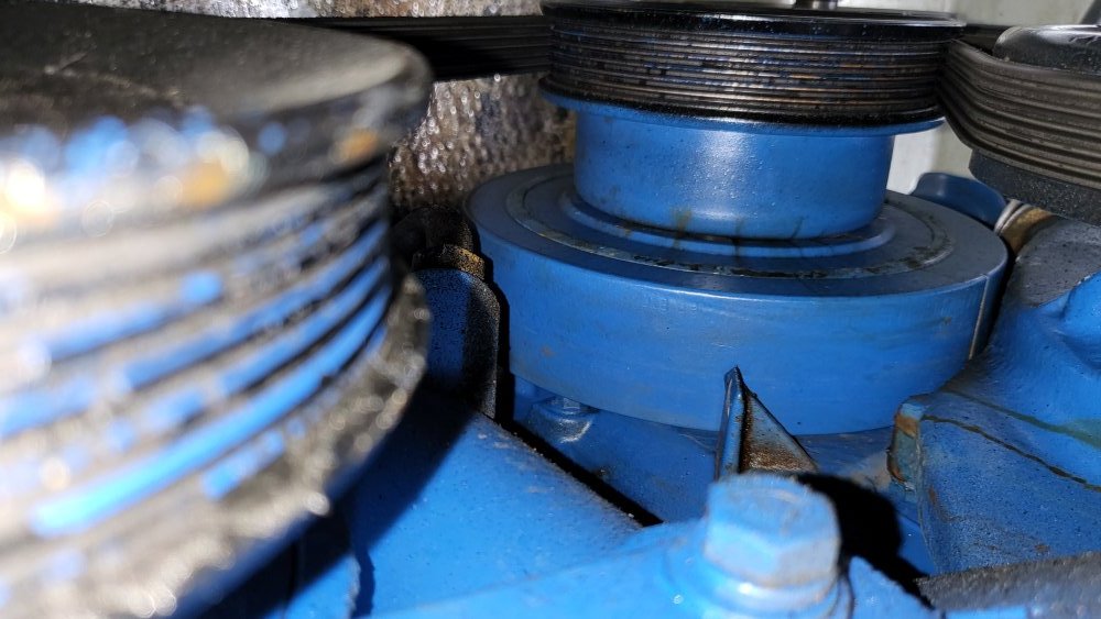

komfort Startet 2.September.2022 Link til dette innlegget Startet 2.September.2022 Noen som kan svare med absolutt sikkerhet hva disse to ref. punktene er ? Det er en strek på svingningsdemper og ett punkt på blokka (se bilde) Har pratet med mange, men sitter igjen med forskjellige svar og to alternativer: 1. TDC (Øvre dødpunkt 0 grader) 2. 8° BTDC (8 grader fortenning) Mulig skalaen sitter på svingningsdemperen og er lakkert over ?. Sitér dette innlegget Link to post
N-D-780 Svart 2.September.2022 Link til dette innlegget Svart 2.September.2022 komfort skrev for 8 timer siden: Noen som kan svare med absolutt sikkerhet hva disse to ref. punktene er ? Det er en strek på svingningsdemper og ett punkt på blokka (se bilde) Har pratet med mange, men sitter igjen med forskjellige svar og to alternativer: 1. TDC (Øvre dødpunkt 0 grader) 2. 8° BTDC (8 grader fortenning) Mulig skalaen sitter på svingningsdemperen og er lakkert over ?. Hei, tipper det er TDC merke, men er ikke helt sikker. Iom at overskriften din sier "Justere tenning...." og du har en MPI motor, så er det slik at man ikke justerer tenningen på disse slik man gjør med en eldre forgassermotor. Det er en Chrank position sensor(CPS) som gir ECMen informajon om hvor veiveakslen er, og den regulerer tenningen etter dette. Så om du med spørsmålet lurer på om du skal bruke dette som et utgangspunkt for å justere tenningen, så er ikke det dette merket er til. Det er nok et merke som du bruker for å sette veiveakslingen rett i forhold til punkter på kamakslene og fordeleren. Håper det gir deg svar på noe av det du lurer på.? Sitér dette innlegget Link to post
komfort Svart 3.September.2022 Emnestarter Link til dette innlegget Svart 3.September.2022 Ok, nå introdusere du alternativ 3 ??. Hvordan skal lyset fra tenningslampa se ut mener du? Sitér dette innlegget Link to post
N-D-780 Svart 3.September.2022 Link til dette innlegget Svart 3.September.2022 Ok, da er jeg litt usikker på hva du mener, men kan du skrape av malingen på svigningsdemperen, har du der gradene +/- fra TDC? Her er en fremgangsmetode for å justere base timing https://www.perfprotech.com/blog/articles/mercruiser-engine-timing Sitér dette innlegget Link to post
komfort Svart 6.September.2022 Emnestarter Link til dette innlegget Svart 6.September.2022 N-D-780 skrev On 3.9.2022 at 20.13: Ok, da er jeg litt usikker på hva du mener, men kan du skrape av malingen på svigningsdemperen, har du der gradene +/- fra TDC? Her er en fremgangsmetode for å justere base timing https://www.perfprotech.com/blog/articles/mercruiser-engine-timing Du hadde helt rett, gradene var godt gjemt under malingen på svingningsdemper ?? Sitér dette innlegget Link to post
