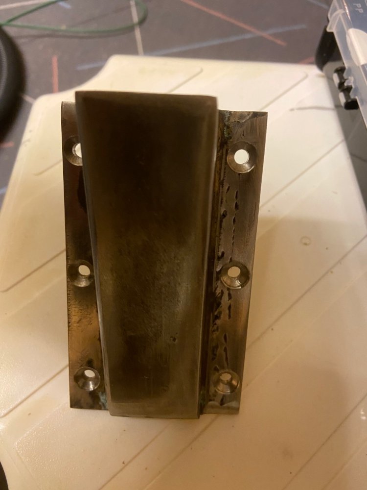

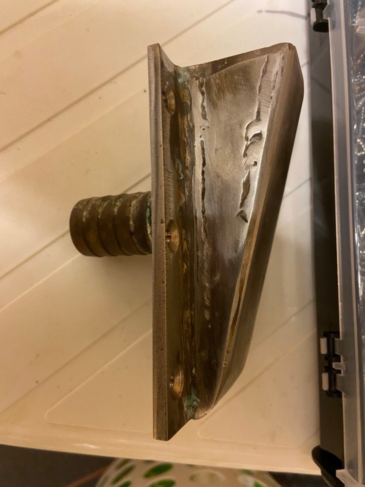

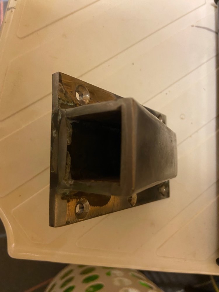

Ace333 Startet 2.September.2022 Link til dette innlegget Startet 2.September.2022 Hei et det noen som har vært borti eller montert lignende under båt se vedlagte fotoer. Det jeg fikk forklart var: - Prinsippet skal være at fremdriften til båten skal medføre at det skapes ett undertrykk foran åpningen ("Ejektoren" vendes/monteres bakover under båten). - En relativ stiv slange monteres på ejektoren og går i en bue oppunder brønnen og festes der, og tilbake til kjølen. Da kan ikke båten fylles med vann lengre enn til vannlinja (flatbunnet båt) - Ett lite hull bores på slangens høyeste punkt for å unngå at den suges flat om undertrykket blir for stort. mvh Frank Sitér dette innlegget Link to post

bellen Svart 2.September.2022 Link til dette innlegget Svart 2.September.2022 Hva skal du bruke den til? Lensing? Dette er en vanlig patent som ofte er brukt til å tømme septiktanken med, men må vel opp i rundt 12-15 knop før det begynder å fungere. Den du har bilde av vil aldri fungere, den må være åpen i begge ender. Sitér dette innlegget Link to post

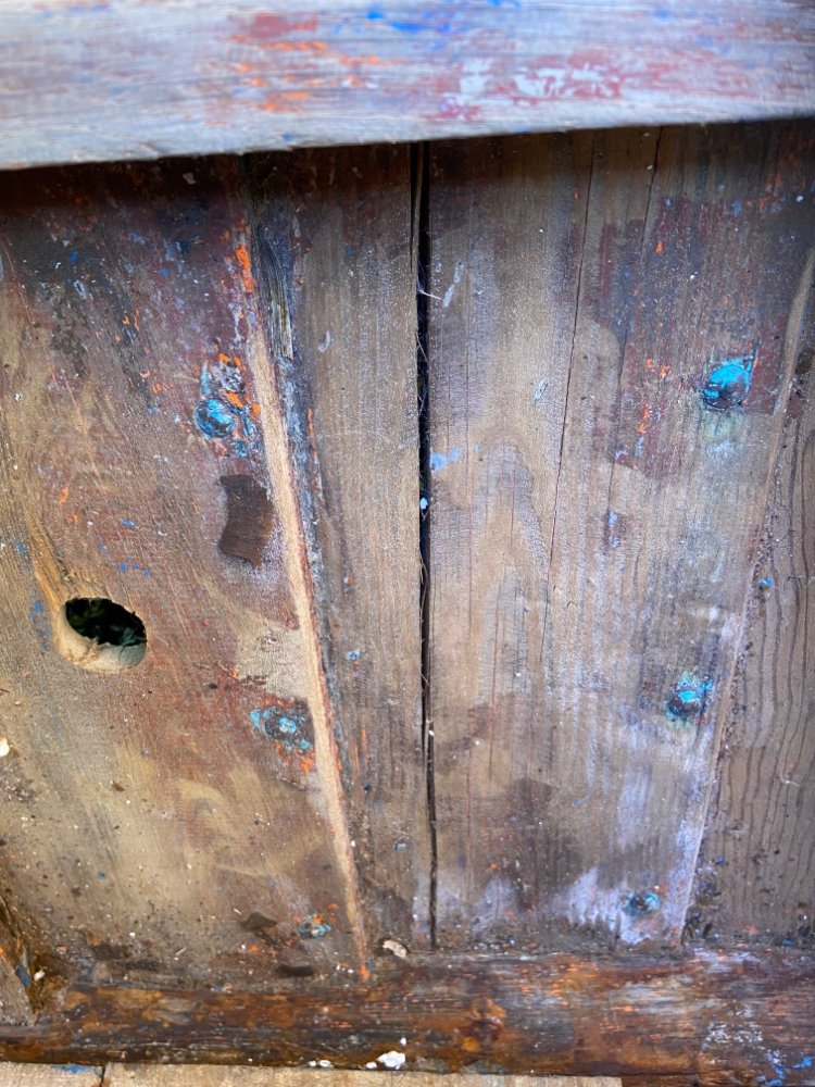

Ace333 Svart 3.September.2022 Emnestarter Link til dette innlegget Svart 3.September.2022 Fikk forklart at når båten kom opp i fart ville ikke båten fylles med vann lengre enn til vannlinja (flatbunnet båt) Den fulgte med 16 fots Tunejolle med dekk og vindskjerm som jeg nettopp kjøpte og kunne monteres under båten i hullet akter som vises på bildet Sitér dette innlegget Link to post
