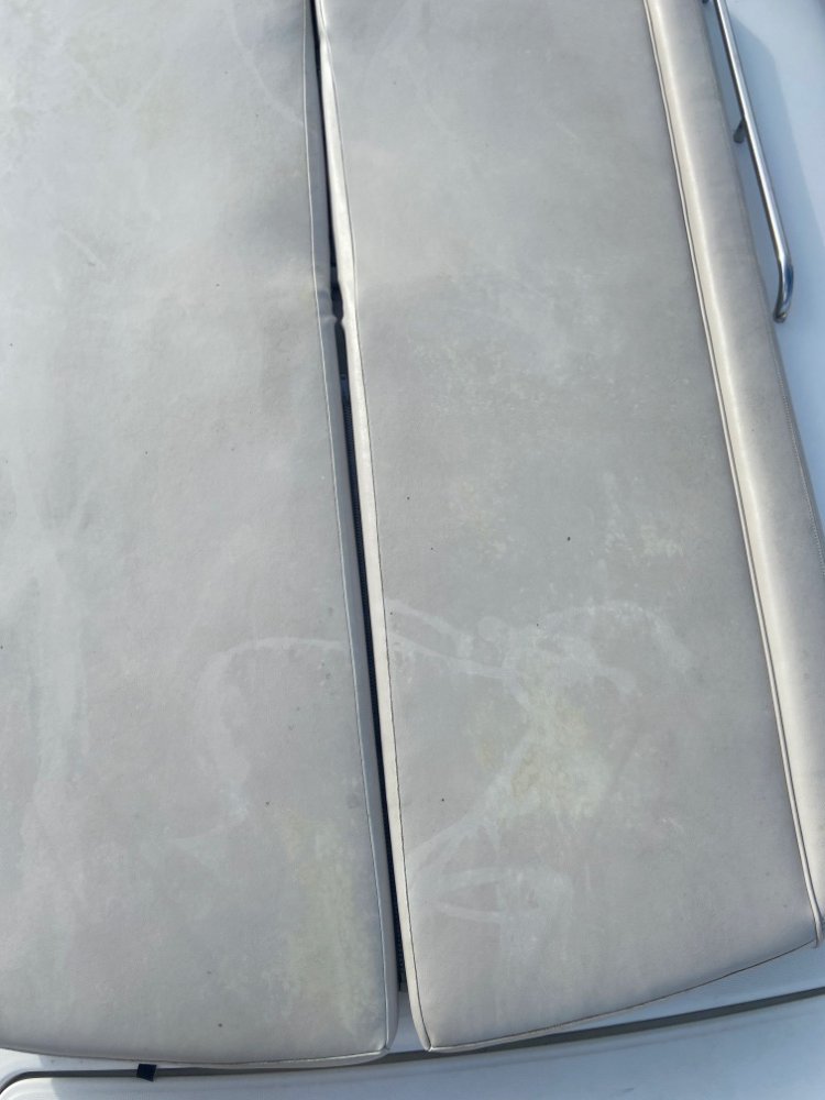

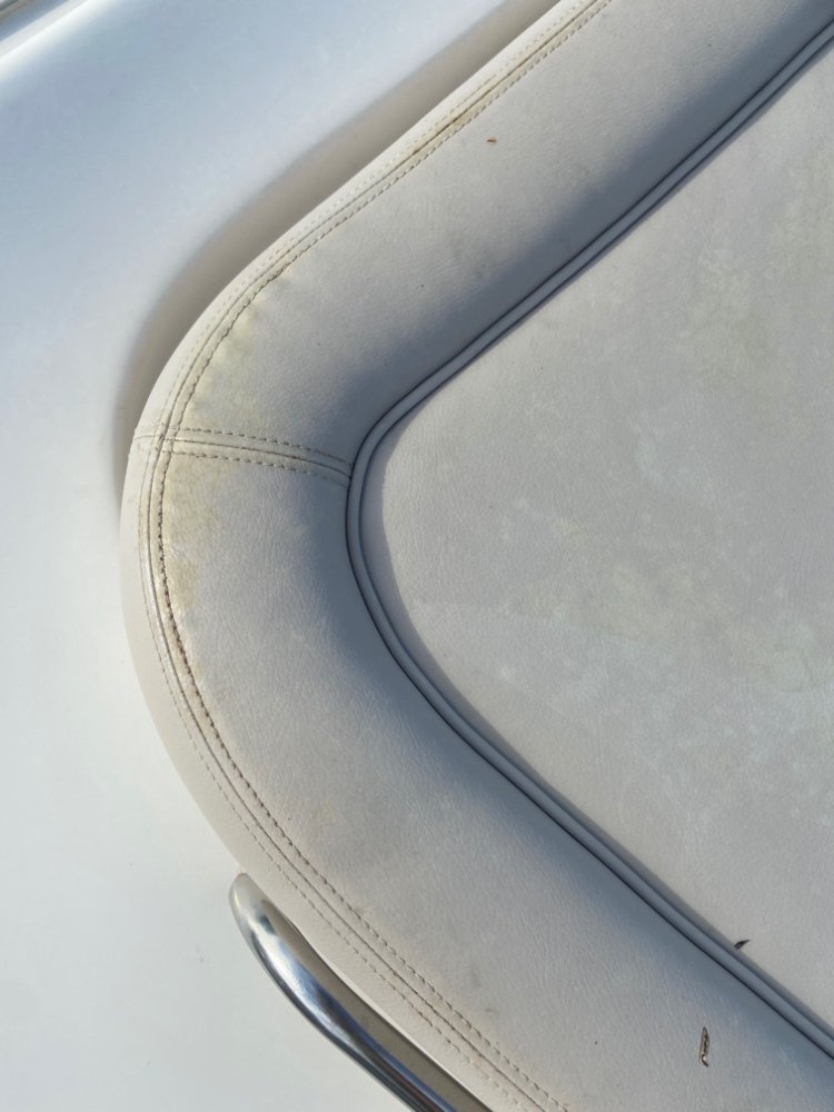

Oei Startet 4.September.2022 Link til dette innlegget Startet 4.September.2022 Hei. Har to skai solmadrasser på utvendig dekk. Etter vask ble de misfargede. Gule og brune seige felt. Har prøvd å behandle de med diverse materialer, men det kommer tilbake. Noen som har tips for å få vekk dette? Sitér dette innlegget Link to post
Hakkannen Svart 4.September.2022 Link til dette innlegget Svart 4.September.2022 Skai = vinyl = PVC. Dessverre tåler PVC begrenset med sollys og vil over tid få en seig og brunsvidd overflate, noe også gummibåteiere kjenner til. Mulig du kan få noen greie tips i denne tråden? Sitér dette innlegget Link to post
Fantino Svart 4.September.2022 Link til dette innlegget Svart 4.September.2022 Har veldig god erfaring med KMI på jollen. Må være knusk tørt (dvs ikke bruk vann) og få bort skitten på hvert felt før det tørker. Om det hjelper på skai som har blitt klissete er jeg usikker på, men legger igjen en tynn hinne slik at overflaten blir vannavstøtende for en stund. Bruker spray først og lar det virke et minutt og to, tørker så rent med kluter og tørkepapir (fille er håpløst for da flytter en bare på skitten og når den tørker igjen sitter den like fast). Sitér dette innlegget Link to post
Eika Svart 7.September.2022 Link til dette innlegget Svart 7.September.2022 Magic sponge er din beste venn. Sitér dette innlegget Link to post
