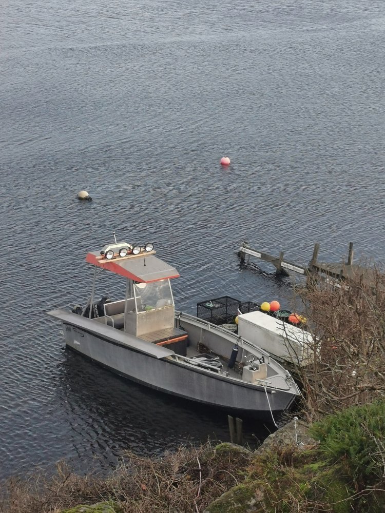

Mastiff Startet 5.September.2022 Link til dette innlegget Startet 5.September.2022 (redigert) Båten ligger ved hytta, og en CTek 10 ampere holder de to 10 AH-batteriene (ett startbatteri og ett forbruksbatteri) toppladet. Men fyrer jeg for kråkene når jeg hele tiden holder spenningen på vedlikeholdsladingsnivå, rundt 13,7? Ville det for eksempel være lurt å kjøre lading bare én time om dagen, eller vil det bli like stort forbruk, bare på kortere tid? I så fall kunne jeg jo satt opp automatikk for å gjøre det når strømmen er billigst med en Z-Wave eller wifibryter, som jeg gjør med varmtvannsberederen (Power Saver-noden i NodeRED som henter ut Tibbers priser). Jeg aner ingenting om batterier og lading, men det er sikkert noen her som kan si noe om det. Ladekurven min ser sånn ut (hekken er fordi den sto uten ladetilkokbling i et par døgn fordi jeg må flyte ladingen til riktig side av skillereleet): Redigert 5.September.2022 av Mastiff (see edit history) Sitér dette innlegget Link to post

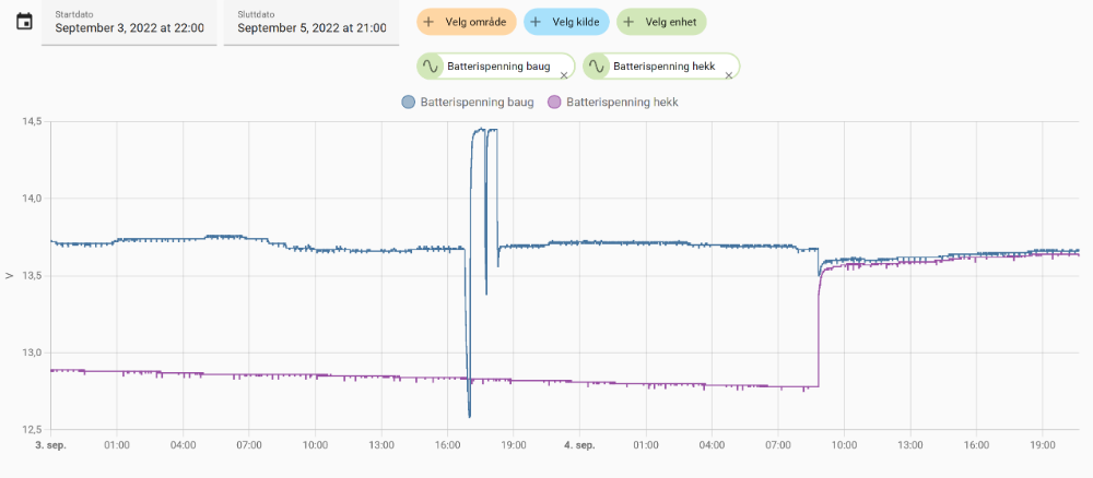

Mastiff Svart 6.September.2022 Emnestarter Link til dette innlegget Svart 6.September.2022 Takk for alle innspill! @Taskeladden Lensepumpe, radiominne, en Pi og tre ESP32 til monitorering av diverse ting. Pi-en og ESP-ene bruker til sammen ca. 10 watt, så det er vel ikke akkurat de store mengdene, men nok til at det er et konstant trekk som etter hvert vil tømme batteriet. Den ligger da også ute hele vinteren, vi er ute minst én gang i uka for å trekke og sette krepselenkene. Og snart er det hummerfiske, hvis jeg får somlet meg til å trekke noen makrell til agn... @AMelbye Godt poeng! Jeg trenger faktisk ikke dra ut engang, for som sagt kobler jeg laderen til enten en wifi-bryter eller en Z-Wave-bryter (sannsynligvis det siste, for de har strømmonitorering). Og jeg kan jo se fra Home Assistant både hvordan ladingen er i øyeblikket og hvordan kurven utvikler seg. Det burde jeg egentlig tenkt på selv, så det er godt å få litt dyttehjelp! @dieselfan Alt avhenger jo av hva man har i båten og hvor mye man bruker den. @nomen Vi dusjer uansett ganske kort på hytta, siden det er så ubehagelig. Vi kuttet varmtvannstanken for to uker siden, og mest mulig annet... Det eneste som står på hele tiden, er alarmen, serveren og renseanlegget. Og så tv-en, varmepumpa og kjøleskapet når vi er der (alt kan slås på individuelt med fjernstyring), men det spørs hvor mye det blir med de prisene som kan komme etter at Putin stoppet gassen til Tyskland. Prisene vil neppe falle i løpet av vinteren. Sitér dette innlegget Link to post
Jens_P Svart 6.September.2022 Link til dette innlegget Svart 6.September.2022 Mastiff skrev On 6.9.2022 at 6.40: Pi-en og ESP-ene bruker til sammen ca. 10 watt Vis hele sitatet 10W er ca 0,8A. Går dette kontinuerlig så forbruker det ca. 20Ah i døgnet. Så her ville jeg latt lader stå på som strømforsyning. Eneste gevinst ved å koble ut og inn lader er redusert tap i lader. Lader er mer effektiv ved høy belastning enn lav. Men som andre sier, det er ikke dette som utgjør det store forbruket av strøm. 10W kontinuerlig forbruk blir 3,65 kWh i løpet av et år. Sitér dette innlegget Lykke er en kombinasjon av god helse og dårlig hukommelse! Link to post
Mastiff Svart 6.September.2022 Emnestarter Link til dette innlegget Svart 6.September.2022 @Jens_P Men samtidig bruker vel laderen litt mer enn det, fordi den holder spenningen kunstig høy? Normalt bør vel batteriene ha en hvilespenning på rundt 12,7, mens de holdes oppe på en volt mer av vedlikeholdsladingen. Jeg får uansett svaret i kveld eller morgen på hvor mye den bruker, jeg skal ha Z-Wave-bryter på det (pluss kjøleskap og noen ting til), og den kommer i posten i dag. Sitér dette innlegget Link to post

Mastiff Svart 8.September.2022 Emnestarter Link til dette innlegget Svart 8.September.2022 Ikke imponerende strømmengde, nei. Den drar 80 watt når den kobles til og en stund framover, og så går den ned til mellom 30 og 50 watt. Så det er neppe der jeg kan spare mest. Samtidig er det jo greit å kunne kutte strømmen til brygga hvis jeg må, så bryteren blir der den er. Til sammenligning drar kjøleskapet her ute (digert side-by-side fra Blomberg, et par år gammelt) rundt 60 watt i snitt om natta, når det ikke blir åpnet og når mer enn halve skapet er slått av ("feriemodus", jeg trenger bare øleskapsdelen og fryseren når jeg er her ute alene og fruen er i byen). Så jeg vil tippe rundt 150 watt når hele den store delen er i bruk, fruen drikker kaldt vann og det åpnes jevnlig. Ikke all verdens det heller, men hvis det blir priser på 20 kroner kilowattimen i vinter, er det jo greit å ha kontrollen... Sitér dette innlegget Link to post
