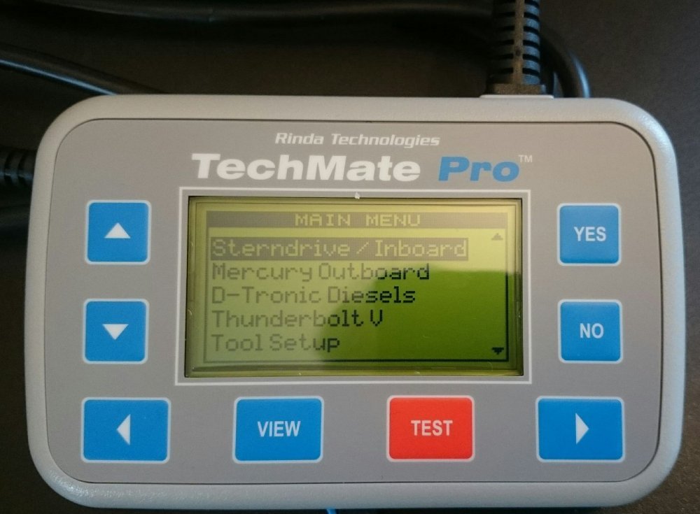

Ja diagnoseverktøy er ikke noe problem, annet enn et økonomisk problem. Koster relativt mye, dvs. bortimot 5-10 båtlapper alt etter om man finner en brukt eller må kjøpe nytt.
