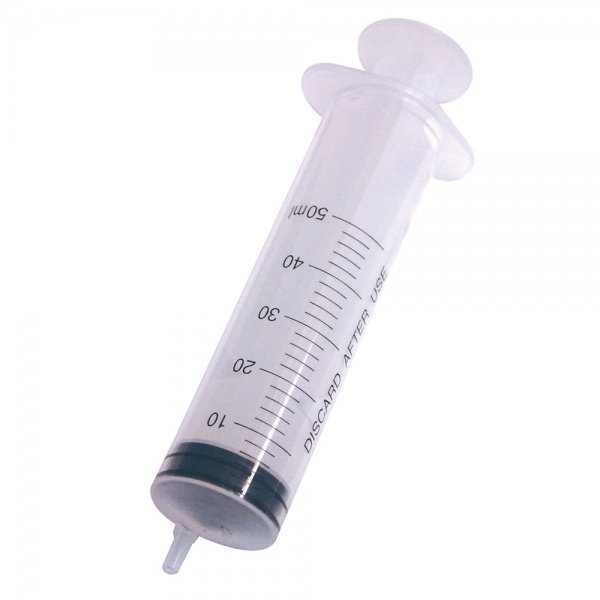

Geir Hel Svart 9.September.2022 Link til dette innlegget Svart 9.September.2022 kan bruke sprøyter som kjøpest på apotek Sitér dette innlegget Endelig båt igjen Link to post
