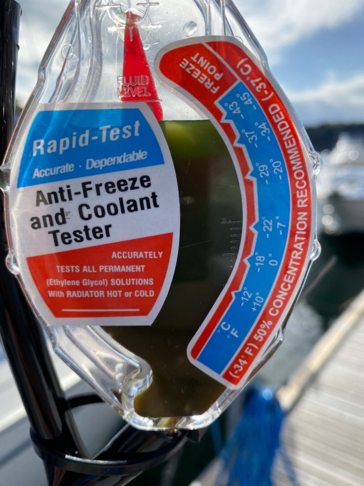

Er det noen som har tanker om denne frostvæsken?
Den er grønn(ish) men ganske grumsete og brun på bunn. Trakk dette opp fra reservoaret på kald motor som har stått en ukes tid, motor er en VP 5.7GXI-H.
Nåla peker på -37C så den er tilsynelatende ok, men jeg er ikke kyndig nok til å vurdere tilstanden. Bør den byttes? Må den byttes?
Er dette vanlig farge eller bør jeg være bekymret? Motor går fint og blir aldri varmere enn 70C
Volvo Penta 5.7GXi-HF bensinmotor med DP-SM drev
Det er nok naturlig med noen avleiringer etter en tid. Selv bruker jeg den røde på min gamle yanmar, og tar en systemrens hvert tredje år sånn ca. Det er jo ikke nødvendig at våre kjære gamle motorer skal dra rundt med skitten frostvæske år etter år. Sånn gjør nå jeg det mens mange andre gjør som med våre biler, bytter nesten aldri. God helg.
HiWard skrev for 6 timer siden:
Frostvæska er moden for å byttes men det er ingen grunn til å være bekymret av den grunn.
Enig med Hulda att korosjon beskyttelsen i denne frostvæsken har gjort nytten sin.
Man får kjøpt ny beskyttelse på en liten flaske som du kan hele oppi den gamle frostvæsken hvis du ikke har tid og ork til å bytte frostvæske før båten går i opplag.

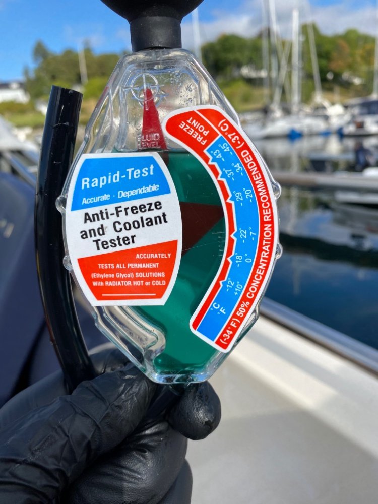

I dag fikk jeg byttet frostvæske. Gikk for Adproline 774C (blågrønn) som jeg fikk anbefalt på Westsystem.
Tappet den gamle frostvæska ut og det var en snodig blanding av nesten ren/klar frostvæske fra varmtvannsberederen til en brun guffe som kom ut av tappepluggene på blokka. Sistnevnte måtte stakes opp på begge sider da det var potte tett. Spylte grundig gjennom med ferskvann og brukte til slutt en våtstøvsuger til å suge gjennom hele systemet. Fikk fylt på ca 10 liter, aner ikke hva kapasiteten er.
Så til dagens lille nøtt. Jeg blandet frostvæskekonsentratet 50/50 med destillert vann fra Biltema. Bare på gøy, testet jeg blandingen med glykoltesteren min (også fra Biltema). Resultatet ser dere på bildet
Klar og ren, men hva skjedde med frysepunktet? I følge Adproline skal en 50/50 blanding gi beskyttelse ned til -40C, mens måleren min viser -28C. Det holder sikkert til Oslovinteren, men her er vi langt unna spec. Er det måleren som ikke er pålitelig? Jeg landet på det da Adproline visstnok skal være bra greier, men dersom dette ikke er godt vil jeg suge opp en slant og tilsette ufortynnet frostvæske.
Når bruksanvisningen sier 50/50 er det det som gjelder, Da blir det feil enten du lager en sterkere eller svakere blanding. Jeg regner med at dette er noe produsenten vet bedre enn oss andre forståsegpåere. Kvaliteten på den merkelige måleren, aner jeg ingenting om.
Lars H. skrev 14 minutter siden:
Jeg konkluderte likt som deg @Lars H. og det var denne konsentrasjonen jeg fylte 10 liter av i systemet.
Jeg synes bare avviket var såpass stort fra oppgitt og målt frysepunkt at jeg rett og slett ble i tvil, men jeg har ikke erfaring og kunnskap nok til å gjøre noen kvalifisert vurdering av hva som er riktig.
Nå holder du ikke måleren loddrett heller (?). Det går i favør av frostvæsken, men ikke nok til å nå minus 40.
Ellers er det nok litt optimistisk å tro at sånne målere er svært nøyaktige.
Denne er faktisk merket med Accurate . Dependable :smiley:

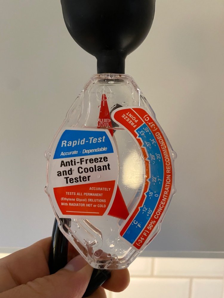

Det første man gjør er å sjekke dem med rent vann.
NilsPils skrev 19 minutter siden:
Jeg forsøkte å forholde meg til den siktenåla øverst, men noe eksakt instrument er ikke dette. Skal teste med rent vann, det hadde jeg ikke tenkt på.
