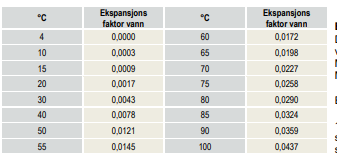

Fant ut ekspansjonsfaktur for vann, se tabell. 80 l ved 85 grader gir 2,6 l ekspansjon. Da er det ikke rart at tanken min er for liten. Finner imidlertid ikke noen ekspansjonstanker som er større en to liter, noe jeg synes er rart, må jo være flere enn meg med 80l varmtvann.... Har funnet denne: Marco Akkumulatortank 2 liter Syrefast Maritim Båtutstyr og denne ACKUMULATORTANK 2L (seasea.no) Disse har blære. Da hjelper det kanskje noe? Dette er jo også akkumulatortanker, som er ment til montering ETTER pumpen, ikke før pumpen som man må gjøre for å kunne romme ekspanderende varmtvann. De er jo ikke gratis heller, så dumt om jeg fortsatt har problemet etter installasjon av ny tank...

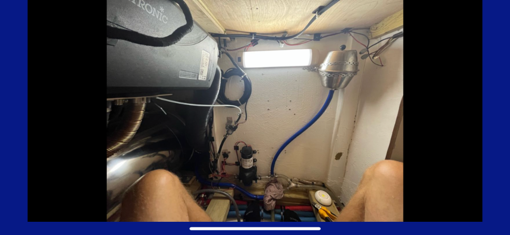

Har  nesten 300l varmtvannsbereder, laget en ekspansjonstank  i rustfri ca 4l tømmer den og  fyller på 2 bar luft trykk om våren. hender jeg må tømme den og fylle på luft en gang i sesongen ikke i år.
Har ikke målt sett på trykket, men merker at trykket er høyrere en normalt etter en tur, har en sikkerhetsventil på 5 bar som slepper tilbake til sugesiden av trykk pumpa, ellers er pumpetrykket ca.  2,5 bar.  Har 12mm syrefaste rør i opplegget.
Har en 12V ventil   i sløyfa til berederen som jeg stenger når vanntemp er på topp.
