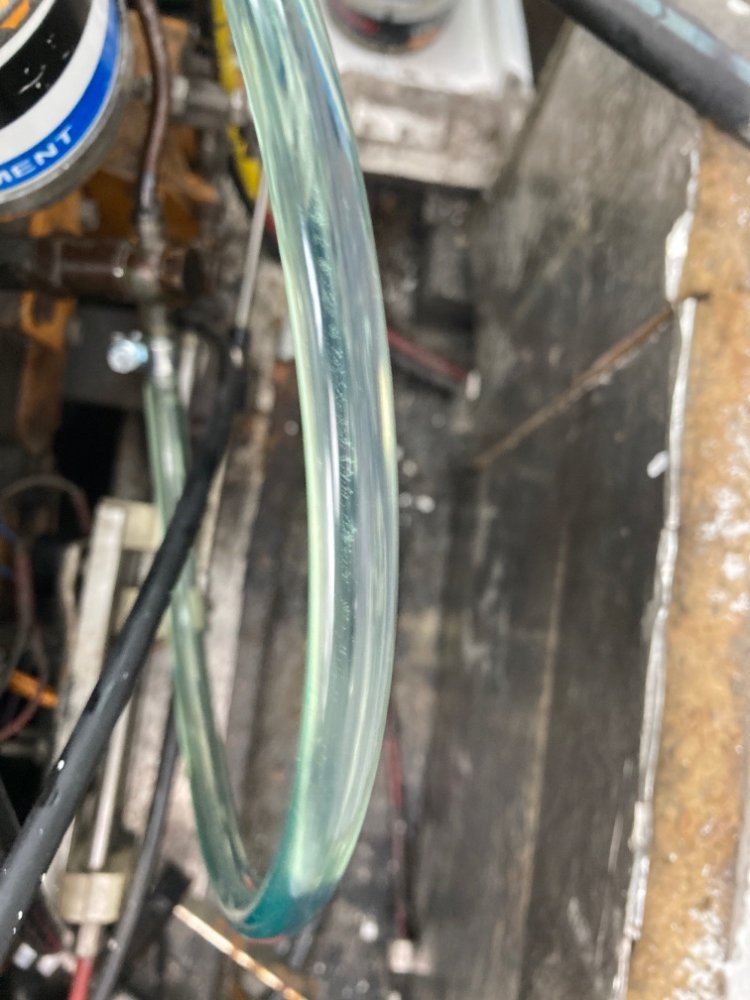

sirtroen Svart 17.September.2022 Emnestarter Link til dette innlegget Svart 17.September.2022 Nå har jeg prøvd en klar slange på returen. Da kom det noen bobler med jevne mellomrom. Når jeg satte båten i gir og ga gass forsvant boblene, men får ikke opp turtall skikkelig. Når jeg så går tilbake til tomgang, går den jevnere et lite minutts tid og ingen bobler å se, men de kommer tilbake når den har gått en stund. Så prøvde jeg å koble en slange rett fra ei kanne og inn på fødepumpa. Var det viktig med mye fall her? Jeg hadde kanna ved siden av, så dieselnivået var kanskje 20-30 cm over pumpa. Nå ble det mer en jevn strøm av bittesmå bobler i returen (men også en annen diameter på slangen enn på forrige test). Hvor mye luft kan det være før man får problem? Legger ved bilde av disse små boblene. Motoren viste de samme symptomene som sist. Får ikke opp turtall i gir. Hva er neste steg nå? Kan jeg koble til dieselen rett fra kanna etter fødepumpa hvis jeg har nok fall? Koble utenom filteret (sikkert dristig)? Erstatte slange fra fødepumpa til filteret og videre til dieselpumpa med blanke slanger? Sitér dette innlegget Link to post
