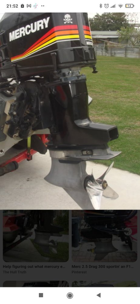

Husk også at om du ikke har eksos ut på den rette bakenden av propellen så vil det bli et dragsug der. Eksosen under vann skyver jo også litt fremover, det har du sikkert merket når du har motoren på tomgang i fri hvor motoren skyver båten rolig fremover selv om propellen ikke går rundt.
Rart mercury ikke har tenkt på dette, når de utvikla racing motorene sine. De har jo 10x10cm hull til eksosen

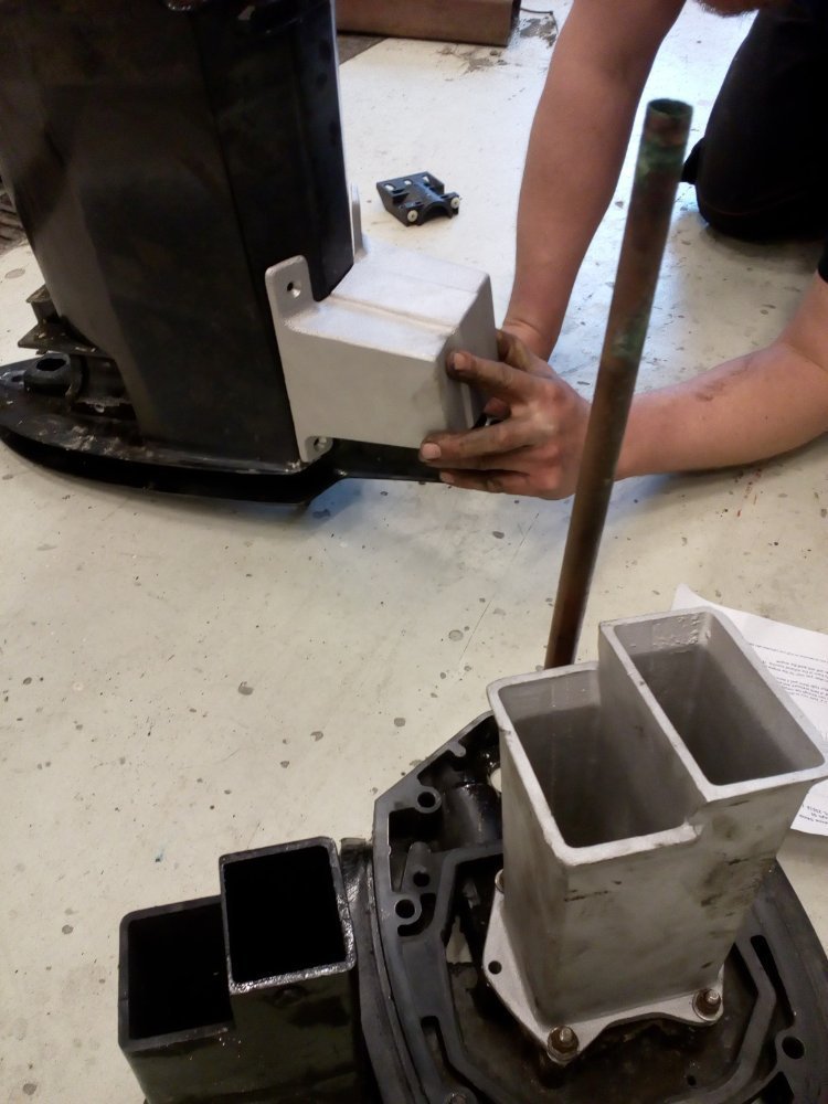

På bobs eksos kittet så følger det med 2 propper som man kan sette i "pruppe potta", en hvis man bare vil ha litt mer bråk og hvis man angrer, så setter man inn begge
I tilegg så ser det meget bra ut, hvis man legger litt jobb i monteringa. Her er ett bilde fra forje vi monterte, bytta eksospipa også, er litt forskjell på de
Jeg trodde det var en Yamaha 100 pro V som det var spørsmål rundt? Og den har ikke innsug til å ha særlig glede av åpen eksos i andre enden ettersom den ikke har verken forgasser eller luft nok i innsuget til å ha særlig glede av det.
Så at det kategorisk er lurt med åpen eksos for en Yamaha pro 100 er litt ukritisk.
Men å skifte motor til en av XR modellene til Mercury ville vært lurt. Og den har ferdige komponenter som passer motoren som gir økt effekt - selv der er det ikke snakk om å borre litt hull og se hva som skjer. Om vi kikker litt på eksosutslippet rett over vann overflaten på bildet er det akkurat der fordi det er undertrykk som suger ut eksosen feks?
Slik at også mercury bruker den effekten av å suge eksos ut fra brennkammeret (selvsagt,- alle gjør det på 2 t ellers henger det igjen "brukt luft" med mindre o2 og co2 igjen i sylinderen!) men ikke gjennom propellen fordi det vil gi økt dia på stammen på propellen som gir motstand.

Men når folk kommer med at eksos ut propellen er viktigt for skyvet sin del, så må man dele ett bilde av en skikkelig racing motor der eksosen ikke "hjelper" til å skyve
Akuratt derfor jeg har linka til eksospipe, reeds, harde foringer, høykomp topper og nosecone. Samt "pruppepotte" for lyden og utseende sin del
