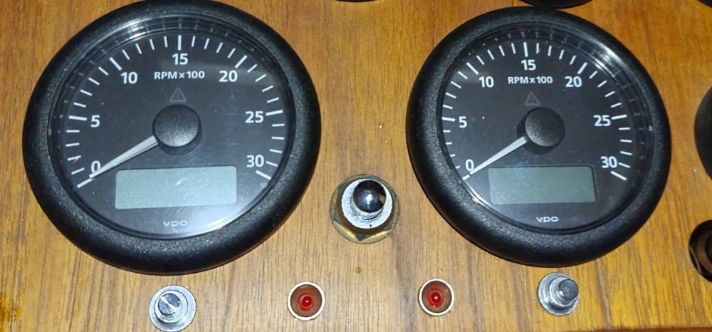

Mangler turtellere på flybridge. Bare å kjøpe maken og koble opp ?
Trawler 42
Jeg har to Cummins 5.9 ombord. Montert av verksted i Danmark da skuta var der ifb med motorhavari.
Det meste av instrumenter ble også byttet ut dengang. (Gikk fra Caterpillar til Cummins) Turtellerene nede er av typen VDO med digital skjerm. (se bildet)
Er det plug and play slik at de to nye på flybridge viser likt med de nede, eller er det ting som må gjøres om ?

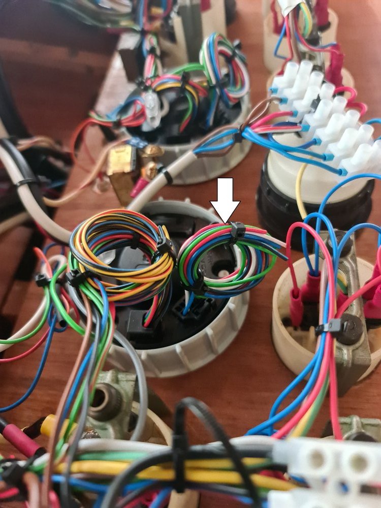

I mellomtiden har jeg vært ombord og snudd instrument panelet.
Der ser det ut som det kanskje ligger klart med kabling til ekstra turteller ?  Markert med pil på bildet.
Ringen med kabler til venstre er det som går inn på instrumentet, Bunten ved pilen ser ut til å være en "Utgang" med plugg og kabler.
Tror jeg skal sende en e post til VDO og spørre.
