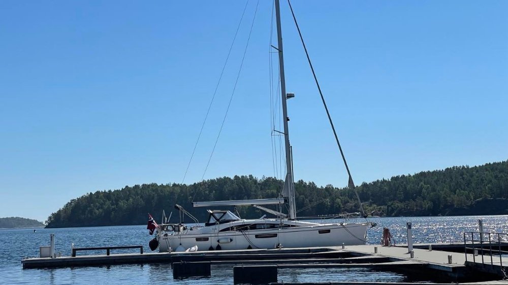

dennrick Startet 27.September.2022 Link til dette innlegget Startet 27.September.2022 Hei, Min første seilbåt skal snart i utendørs opplag, og jeg skal for første gang gjøre jobben med å ta ned seilene for å få de lagret innendørs. Har søkt litt på dette, men har ikke truffet, så tenkte jeg skulle spørre om dere kunne bistå. Båten er en 2015 Bavaria 42 Vision med rulleseil fra Elvstrøm. Begge seilene er av typen EPEX membranseil, der storseilet er fulspilet med spiler som går vertikalt. Båten ligger nå i Sandebukta i et godt bryggeanlegg, og det var her jeg tenkte jeg skulle forsøke å få jobben gjort. Må det være helt vindstille for å få dette gjort ? Eksempelvis på søndag melder YR 2-3m/s fra øst/sørøst. Slik båten ligger nå betyr det at vinden kommer fra akter. Jeg kan snu båten og få den mer forfra. I tillegg kan jeg vel også justere litt på retningen på bommen. Uansett, jeg regner også med at det kommer vindkast på toppen av meldt vindt. Hvilke tanker har dere om hvor mye vind en slik jobb tåler, og hvordan pleier dere å gjøre dette ? Planen forøvrig er å få med en medhjelper for å få ut spilene og legge de på dekk. Deretter slippe ned storseilet og demontere det fra masten (litt usikker på hvordan "mekanismen" ser ut foreløpig). Er også usikker også på hvordan man håndterer fall og øvrige tauverk på masta, men leser så mye jeg kan. Hadde vært takknemlig for tips omkring dette også selvsagt - gjerne med litt detaljbeskrivelser Bildet er fra siste uken i ferien da vi fikk båten. Jeg er med andre ord helt ny i seilverdenen. Sitér dette innlegget Skipsplast 605 | Bavaria 300 Sport | Uttern D66 | Bavaria 28 Sport | Bavaria 39 HT Sport + Grand RIB 380 | Grand RIB 650 Golden Line 200HK | Bavaria 42 Vision (Båtplass på Tjøme) Link to post
