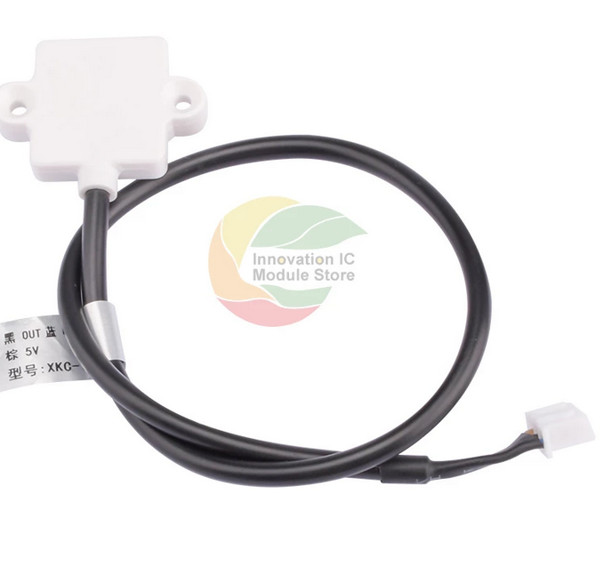

Mastiff Svart 28.September.2022 Emnestarter Link til dette innlegget Svart 28.September.2022 Ja, det blir en optisk sensor som er innstøpt i smeltelim, uten noen sjanse til å kjøre ut noe. Hvis jeg til slutt blir tvunget til en ekstern nivåbryter, kjører jeg den via et relé og lar selve nivåbryteren veksle jord. Sitér dette innlegget Link to post
Lars H. Svart 28.September.2022 Link til dette innlegget Svart 28.September.2022 Mastiff skrev for 2 timer siden: Ja, det blir en optisk sensor som er innstøpt i smeltelim Hvor finner man noe slikt? Sitér dette innlegget Lars H. Helgesen, "Kapteinen" på Trudelutt (Saga27) med hjemmehavn i Son, Oslofjorden Nettsteder jeg drifter: trudelutt.com oljepionerene.no Skipshunden vår Som Paschuan i Soten sa på 1920-tallet: Ja, inte är jag mätt, men törstig är jag. Link to post
Mastiff Svart 28.September.2022 Emnestarter Link til dette innlegget Svart 28.September.2022 (redigert) Aliexpress, og så kobler man det til en ESP-32, som er koblet med wifi til en Raspberry Pi og sende meldinger over MQTT til Home Assistant eller Node-RED. Jeg brukte denne fra Ali Express. Redigert 28.September.2022 av Mastiff (see edit history) Sitér dette innlegget Link to post

Mastiff Svart 28.September.2022 Emnestarter Link til dette innlegget Svart 28.September.2022 Hulda skrev 20 minutter siden: Klart som blekk. Alt er veldig enkelt googlebart, men ja, det blir litt stammespråk. Det er egentlig ikke noe som er noe å tenke på hvis man ikke liker å drive med elektronikk og (veldig) enkel programmering. Sitér dette innlegget Link to post

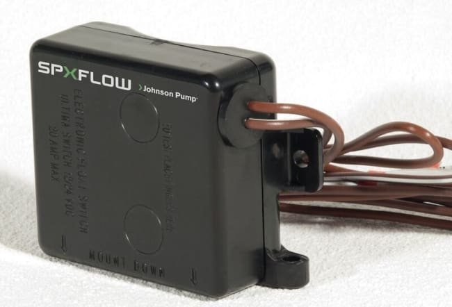

fannefjord 2 Svart 3.Oktober.2022 Link til dette innlegget Svart 3.Oktober.2022 er denne krypstrømfri , skal brukes i stålbåt Sitér dette innlegget Link to post
