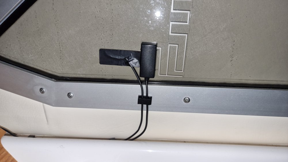

Jeg festet min antenne i vinduet men festet en ledning på baksiden av den delen som i bil skal være I kontakt med chassiset. Den ledningen følger antenneledningen parallelt tilbake til radioen og er festet til chassiset på radioen for jording. Hos meg fungerer i alle fall det helt fint.
Slik ser det ut hos meg:>

Lagt inn bilde. (see edit history)
