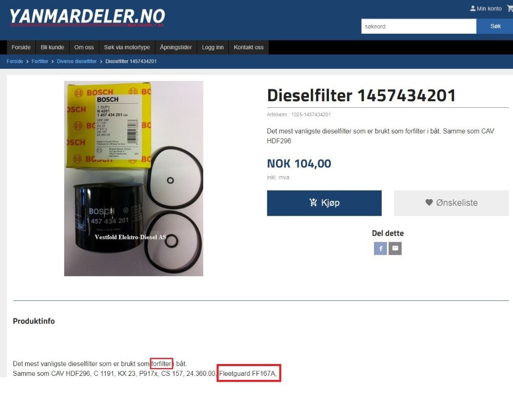

javi30 Startet 1.Oktober.2022 Link til dette innlegget Startet 1.Oktober.2022 Noen som vet bilen rekkefølge ff167 og ff167a dieselfilter skal ha villet skal nærmest tanken og villet skal nærmest motoren. Sitér dette innlegget Link to post
Jannmar Svart 1.Oktober.2022 Link til dette innlegget Svart 1.Oktober.2022 (redigert) I følge yanmardeler.no blir ff167a brukt som forfilter, og skal da plasseres nærmest tanken. For å være sikker kan du se på de 2 filtrene du har, og se hvilket som er grovest (har høyest microntall). Det groveste filteret skal stå nærmest tanken, og det fineste filteret skal stå nærmest motoren. Redigert 1.Oktober.2022 av Jannmar (see edit history) Sitér dette innlegget Link to post
javi30 Svart 1.Oktober.2022 Emnestarter Link til dette innlegget Svart 1.Oktober.2022 Kan ikke finne noe mikron benevnelse på filteret Sitér dette innlegget Link to post
Jannmar Svart 1.Oktober.2022 Link til dette innlegget Svart 1.Oktober.2022 javi30 skrev for 3 timer siden: Kan ikke finne noe mikron benevnelse på filteret Nei det er ikke alltid det står påskrevet, uvisst for meg av hvilken grunn. Ofte står det heller ikke om det er for bensin eller diesel. Står bare fuelfilter. Det skal ikke være enkelt. Jeg kan dessverre ikke hjelpe videre. Sitér dette innlegget Link to post
