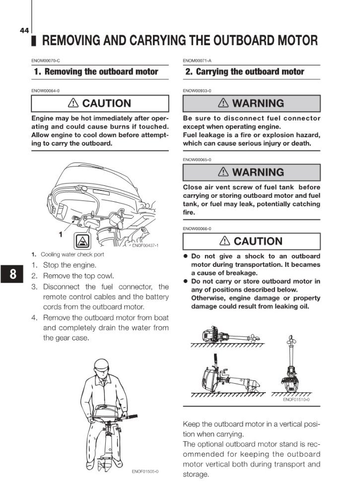

Det står svart på hvitt i manualen på side 44 :) og jo, det står også om det gjelder lagring.
Som du ser er det 3 sider den ikke skal ligge på, dvs det er 1 side igjen som må være ok, selv om det ikke er anbefalt. til lagring bør den stå oppreist. Jeg hadde en 4 hk av samme merke og modell og den fraktet jeg liggende. Lot den stå litt vertikalt før jeg startet den slik at ting fikk renne tilbake på plass. Aldri noe problem med det :)

Tror noen nevnte en annen grunn enn lekkasje av olje og bensin for hvilken side som ikke bør ligge ned, og det var at kjølevannet blandes med eksosen på vei ut og hvis du da legger den slik at kjølevannet renner inn eksosrøret og inn i sylinderen så kan det bli vått der og dermed rust. Særlig hvis det er saltvann man fyller sylinderen med.
Hvordan utformingen av eksoskanalene er på din motor vet jeg ikke, men det er jo en viss mulighet for at de som har skrevet instruksjonsboka di vet det.
Og basert på bildet til Taskeladden fra side 44 så ser det jo ut til at den ikke kan legges på siden med håndtaket opp, mens det ikke er nevnt noe om at det ikke kan legges på siden med håndtaket ned, så da kan du vel sannsynligvis gjøre det når motoren skal inn i bagasjerommet på vei til hytta.
Forøvrig litt dårlig utforming av instruksjonsboka. Burde jo helst vært bilder med kryss over feil retning og bilder uten kryss for å vise riktige retninger. Her er det bare bilder av feil metoder, uten kryss.
Ingen bilder som viser motoren den veien den vanligvis står på båt, og heller ingen figurer i den retningen den vanligvis ligger når den står rett frem og vippes opp på båt, så disse to retningene er tydeligvis (og naturligvis) også ok.

Hei.  Takk for svar. Var nemlig en erfaring av dette jeg ville ha svar på. Står jo ikke direkte at den kan transporteres eller lagres på den "siste/fjerde" posisjon.  Så derfor jeg søkte etter erfaring etter dette.
