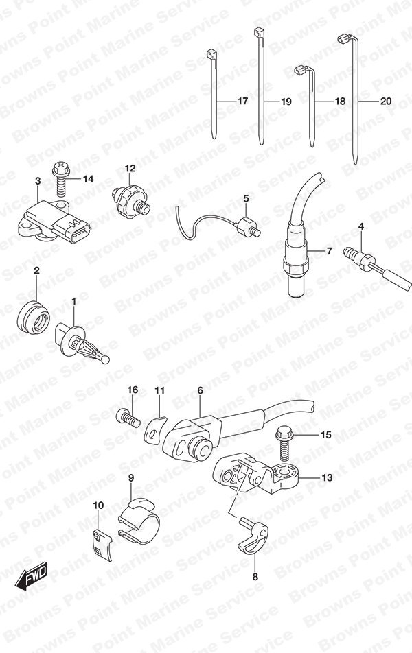

Hvordan er tilstanden på trim/tilt giver? Ser ut til å være lokalisert på innsiden av motorbraketten, styrbord side. Ser ut som de har en historie at en arm på giveren knekker. Hvis hel så tror jeg du skal være i stand til å bevege arm når motoren er tilta opp, for da å se om du får endring på indikasjon.
Ved hjelp av et multimeter/Ohm-tester, så kan du også sjekke om giver fungerer. Kobl fra giver, kobl til måleinstrument, se varierende motstand når den beveges. Hvis brudd, eller ingen variasjon i motstand når giver beveges, så er giveren ødelagt.
