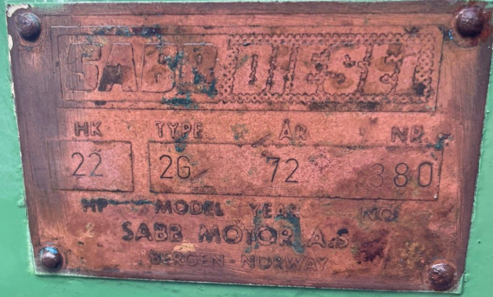

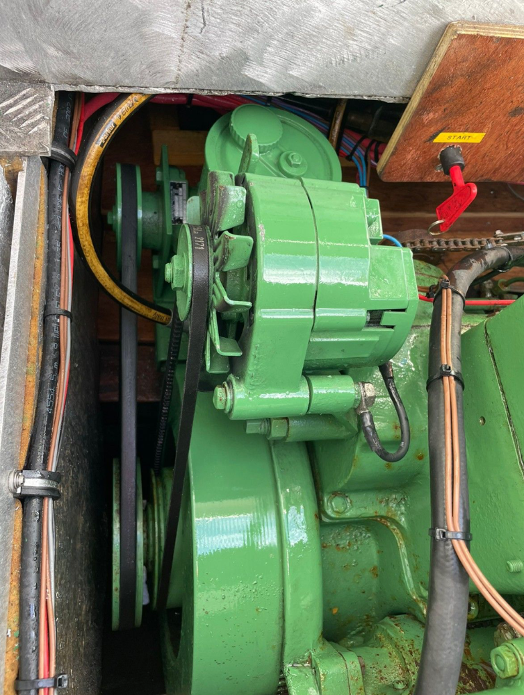

Amatøren-1 Startet 18.Oktober.2022 Link til dette innlegget Startet 18.Oktober.2022 Har kjøpt en sjark med denne motoren. I følge selger går den som den skal, i den tiden han har hatt den, 3 år. Lettstartet, god temp. god gange. Den er nå 50 år og har stått i siden sjarken ble bygget. Skal man tenke på "stempelsjau" ? Sjekke ventilåpninger? ...ellers skal man bare unngå å reparere/skru på noe som tikker og går? Selger og båten er en typisk "ordning og reda", så det meste virker på stell... Har original "Bruksanvisning" med detaljert beskrivelse av de fleste operasjoner og tiltak som kan gjøres på motoren, laget lenge før verkstedenes "service-sug" etter oppdrag. Tar gjerne i mot info, hva enn det måtte være.... Sitér dette innlegget Link to post
index Svart 18.Oktober.2022 Link til dette innlegget Svart 18.Oktober.2022 Så lenge den er lettstartet ville jeg ikke ha tenkt på stempelsjau. Men en sjekk av ventilklaringer er aldri feil. Men neppe noe som haster. Skift olje og filtre, så går det nok greit. Dette er solide saker! Sitér dette innlegget "First they ignore you, then they ridicule you, then they fight you, then you win." - Mahatma Gandhi Link to post
Taskeladden Svart 18.Oktober.2022 Link til dette innlegget Svart 18.Oktober.2022 gammal sabb, bare å ta service, sjekke ventiler og la det tusle å gå, med godt stell går den lenger enn kapteinen Sitér dette innlegget A jack of all trades is a master of none, but oftentimes better than a master of one Link to post
hanto1 Svart 18.Oktober.2022 Link til dette innlegget Svart 18.Oktober.2022 Sjekk av dyser kan vurderes om det ikke er gjort på noen tiår. Sitér dette innlegget Link to post
Okkaby Svart 18.Oktober.2022 Link til dette innlegget Svart 18.Oktober.2022 Sabb er vel noe av det mest solide som noen gang er produsert. Disse klart jo enn ikke vi unggutter å føkka til i ungdomstiden hjemme i DK. Å vi brukte både 10/18/22 å 30 hk motorer til å trawle med 17-25 fots båter. De bare gikk å gikk. Er et eget forum på facebook for disse, hvor det er utrolig mye kjennskap om disse motorer, å uvurderlig hjelp å få, om det (mot forventning) skulle bli problemer. Eneste ulempe med disse, er alt reservedeler koster mer enn Gull hos Frydenbø. Men som andre sier. Passer du å pleier denne godt, så holder den lenge ennå. er kunn innkjørt nå hehe Sitér dette innlegget http://www.fuel-flow.no Få kontroll på dieselforbruket ombord med en forbruksmåler fra www.fuel-flow.no Link to post

Timmeeh Svart 18.Oktober.2022 Link til dette innlegget Svart 18.Oktober.2022 Dette er vel den beste motoren sabb har lagd. Var det ikke i ferga inne i bergen sentrum det sto en som hadde gådd 96000 timer? Tungbygd sak. Ca dobbel vekt av 18 hesteren, lavere turtall. Gode greier med andre ord. som nevnt er det bare å få sjekka dyser og ventilklaring. Men hvis den er lettstartet så tyder det jo på at alt dette er på stell. Tyder jo også på god kompresjon. Sitér dette innlegget Link to post
index Svart 19.Oktober.2022 Link til dette innlegget Svart 19.Oktober.2022 Timmeeh skrev for 10 timer siden: Var det ikke i ferga inne i bergen sentrum det sto en som hadde gådd 96000 timer? Det var Beffen ja! Timetelleren gav opp på 97000 timer, men motoren var i drift flere år etter det. Så den var nok gått langt over 100000 da den ble byttet ut. Den ble da demontert, og viste ingen tegn på slitasje egentlig. Så dette er motorer som holder ja! Sitér dette innlegget "First they ignore you, then they ridicule you, then they fight you, then you win." - Mahatma Gandhi Link to post
