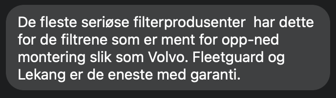

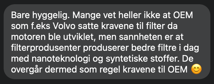

Absolutt ikke, jeg bare fikk disse filterne i hånda av en god venn og lurte på om de var like gode som originale. Er ikke store problemet med 900kr men alle monner drar i disse strøm-og-dieselpris tider.
Fikk forøvrig denne etter litt videre dialog:

  Sjøbliss skrev On 18.10.2022 at 20.28:
Vis hele sitatet
Dette stemmer nok godt, motorprodusent setter tekniske krav til filteret, finhet på filtrering, gjennomstrømningskapasitet etc.
Så oppfylles disse kravene av filterprodusenten som nok vil være noe moderat mot å merkedsføre egne, parallelle filterproduksjoner rettet direkte mot disse motorene som en del av kontrakten med motorprodusent. Men sånne eksempler på parallelle produkter i markedet fra OEM produsenter finnes det jo haugevis av for alle typer produkter.
Tviler uansett sterkt på at filtere fra en anerkjent filter produsent vil gjøre noen skade i motoren i en fritidsbåt med 100 gangtimer i året. De kan som nevnt også ha høyere spesifikasjon enn motorprodusentens spesifikasjoner. Står det et anerkjent merkenavn bak og man har dokumentert at de er beregnet for bruk i den aktuelle motoren er jo dette en garanti i seg selv.
