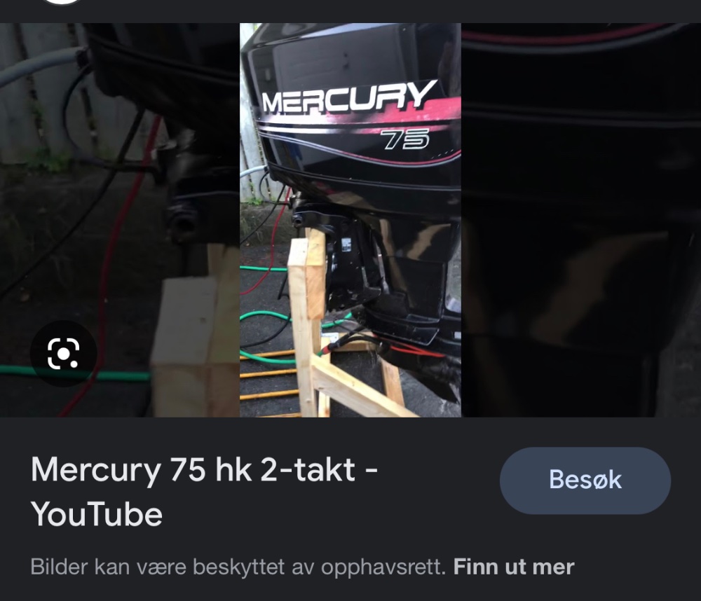

Baa93 Startet 21.Oktober.2022 Link til dette innlegget Startet 21.Oktober.2022 Hei, Noen som har erfaring rundt denne type motor ? Pålitelige? Evt hva pleier å være feil på disse ? disse som kan gjøres om til 90hk? tenker å ha motor på wesling 16ht, har forsterkningsplate og støpt inn 2stk knær Sitér dette innlegget Link to post

dieselfan Svart 25.Oktober.2022 Link til dette innlegget Svart 25.Oktober.2022 Ikke ta det ille opp men en Yamaha 90 3syl 2T veier ca 118kg og din Merc75 veier ca 143 med olje i girhuset og full oljetank... W16ht med åpen tunnel er IKKE glad i vekt bak. Du setter i praksis 2 fulle 25liter tanker oppå motoren, for å lage et bilde på det... Ville valgt en annen motor. Ja, den kan bli 90. Sitér dette innlegget Link to post
