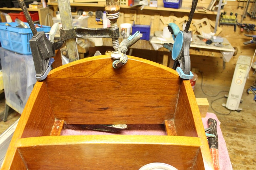

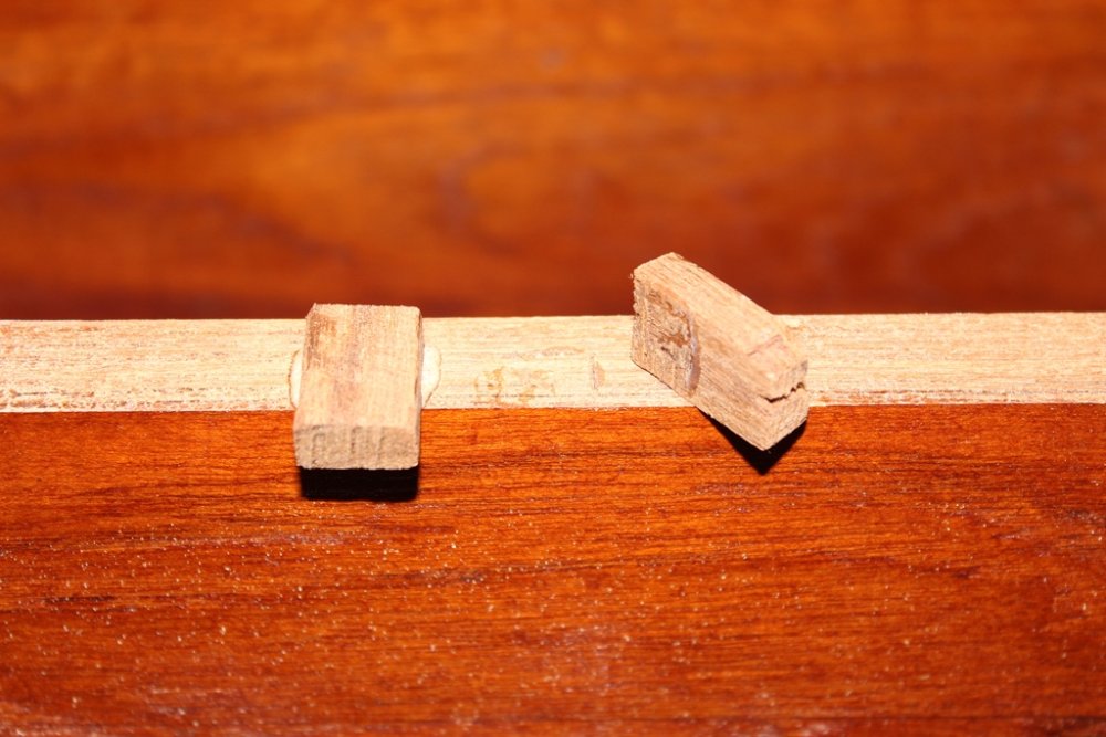

Å lime på plass igjen syntes uproblematisk. Jeg pusset lett over den gamle limflaten og gjorde en limprøve med latexlim (Biltema "ute") og polyuretanlim (Casco). Prøvebiten med latexlim (til høyre i bildet) løsnet lett med litt håndmakt. Den med PU-lim satt bom fast og måtte fjernes med verktøy.
Latexlimet hadde tatt med seg litt av treverket. Åarsaken til kvalitetsforskjellen på limingentror jeg ligger i at treverket er relativt sprøtt. Det ekspanderende PU-limet trenger da lettere inn i treet og lager en solid forbindelse, mens latexlimet bare river av et tynt lag av treverket.

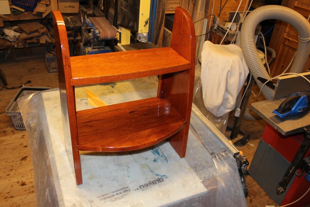

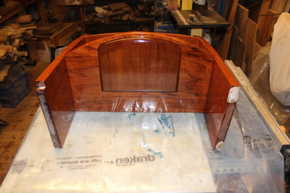

Etter limingen la jeg på en forsterkning på undersiden. Her tok jeg et stykke av min beste thalandske egenimorterte teak. Man kan se kvalitetsforskjellen i fargen og tettheten på årringene. Jeg satte inn en ny teakplugg som var falt ut over et skruehode, pusset lett over og ga hele trappa et par strøk med blank teaklakk.
