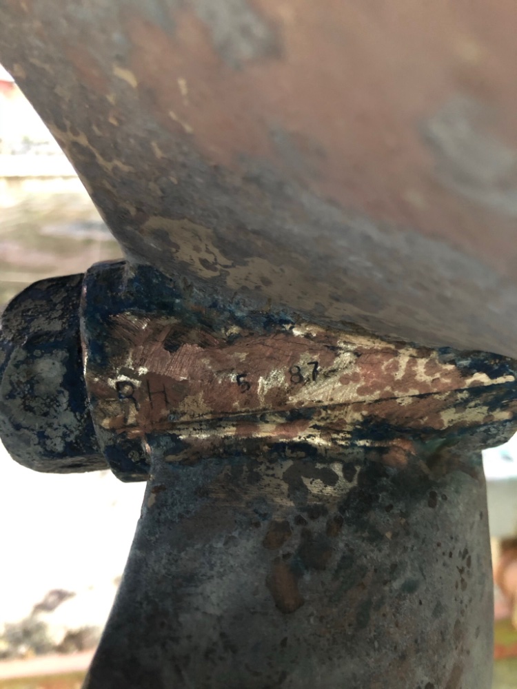

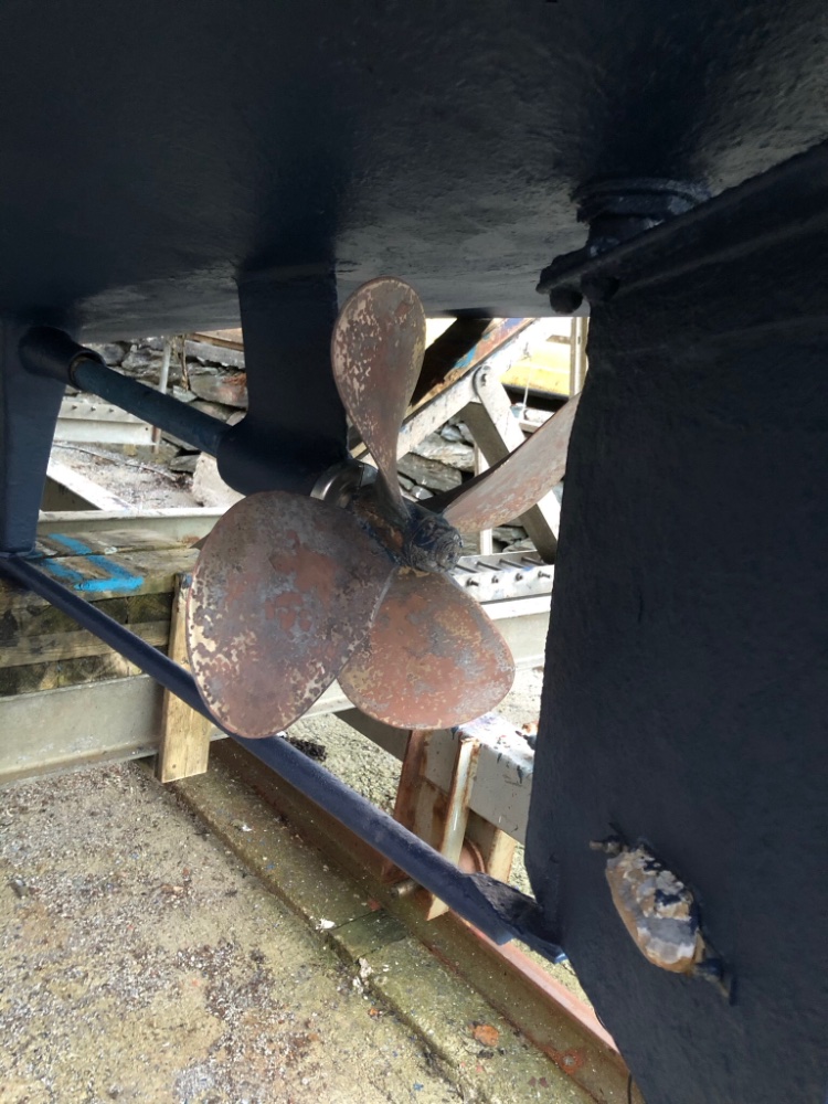

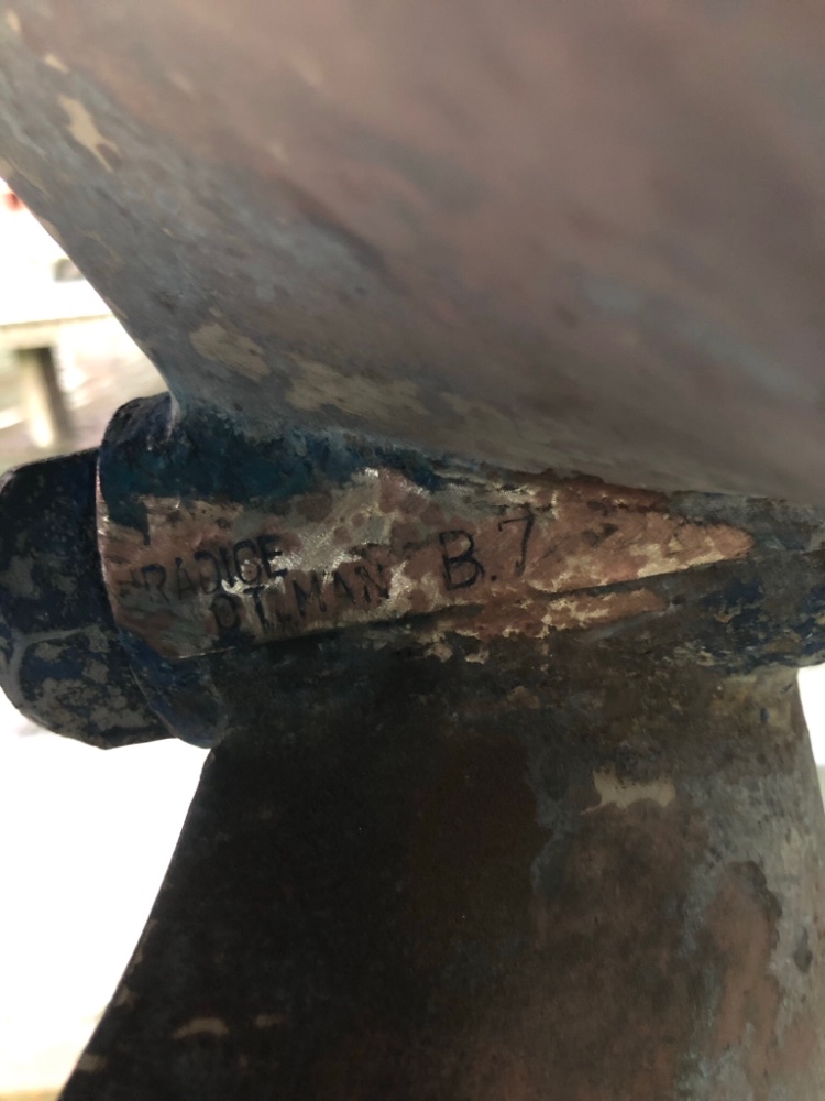

Storseien Startet 27.Oktober.2022 Link til dette innlegget Startet 27.Oktober.2022 Hei. Har ein NB 800 med yanmar 4 lh-hte på 140 hk. Ønsker å få propellen justert slik at eg får riktig turtall på motor. Mangler 500 omd. Men ser ut som tidligere eiger har slipt vekk infoen om propellen. Legger ved noen bilder Sitér dette innlegget Link to post
Hulda Svart 27.Oktober.2022 Link til dette innlegget Svart 27.Oktober.2022 På Radice pleier vel dim. være stemplet inn i bosset bak mutteren, om jeg ikke husker feil. Hvilket hender. Sitér dette innlegget Link to post
Kweelhouse Svart 27.Oktober.2022 Link til dette innlegget Svart 27.Oktober.2022 Som "Hulda" skriver, skru av mutteren så kommer dette til syne. Ser at propellen der begynner å bli rosa, noe av-sinket. Sitér dette innlegget Link to post

Storseien Svart 29.Desember.2022 Emnestarter Link til dette innlegget Svart 29.Desember.2022 God kveld. Eg har no fått båten på land og tatt av propellen. Der står det 18 og 22. Er det nokon her som har nokon formening om denne propellen er feil til denne båten? Evt om det går an å regne seg frem til riktig propell? 26 fot, 2500 kg, yanmar 135 hk Sitér dette innlegget Link to post
Hulda Svart 29.Desember.2022 Link til dette innlegget Svart 29.Desember.2022 Det skulle bety stigning*diameter, 18*22. (Eller er det dia*stigning, er bare å måle dia. i tommer). Sitér dette innlegget Link to post
Førstefender Svart 29.Desember.2022 Link til dette innlegget Svart 29.Desember.2022 Storseien skrev 1 time siden: God kveld. Eg har no fått båten på land og tatt av propellen. Der står det 18 og 22. Er det nokon her som har nokon formening om denne propellen er feil til denne båten? Evt om det går an å regne seg frem til riktig propell? 26 fot, 2500 kg, yanmar 135 hk Tar du kontankt med feks Winrace eller Norsk Motorkompani, kan disse fortelle deg hvilken propell du trenger. Sitér dette innlegget Link to post
