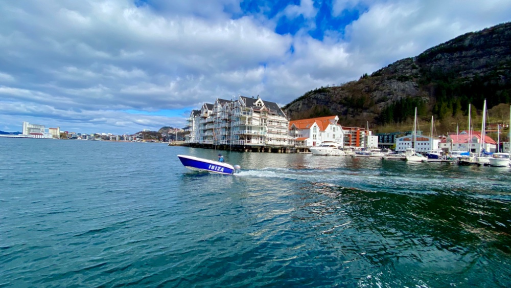

Ibiza321 Startet 29.Oktober.2022 Link til dette innlegget Startet 29.Oktober.2022 Hei jeg har en Ibiza jr med Yamaha 9.9 2takts Med lang stamme. og jeg synes det kunne gått litt fortere vet noen om hvor stor motor det går an å ha på. og hvor mangen knop den går da. Akkurat nå går den rundt 22-24knop med 9.9 trimmer til 15 har prøvd å løfte motoren tilt og ny stål propell med bedre pitch og bunnsmøring men får ikke så mye mer fart Kommentar fra moderator: Tittel, Ibiza jr, redigert. Alle må vennligst lese reglene for titler før man poster. Sitér dette innlegget Link to post

Ibiza321 Svart 15.November.2022 Emnestarter Link til dette innlegget Svart 15.November.2022 Sitér dette innlegget Link to post
dieselfan Svart 15.November.2022 Link til dette innlegget Svart 15.November.2022 Er ikke denne bedre da ivar? Sitér dette innlegget Link to post
