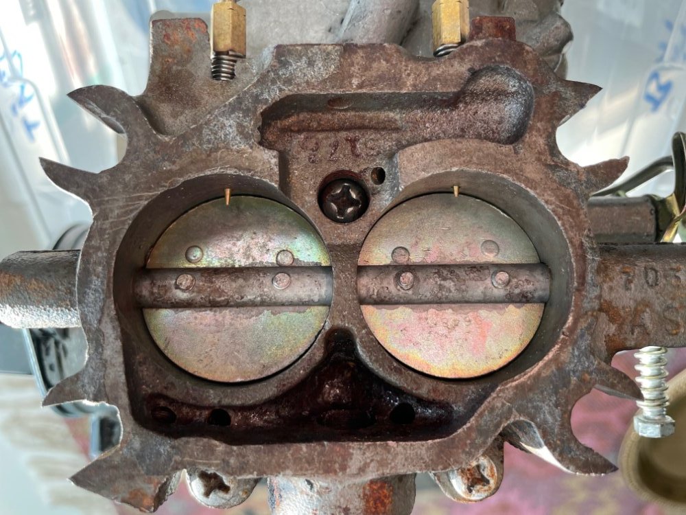

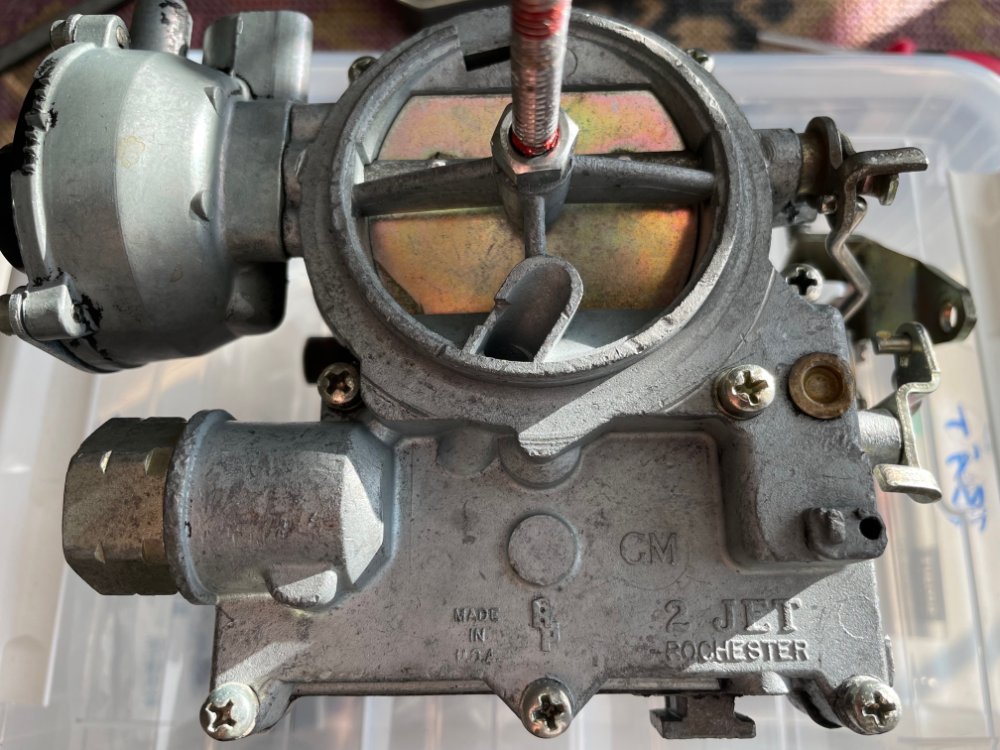

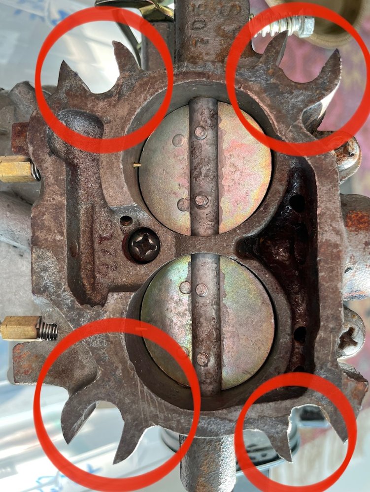

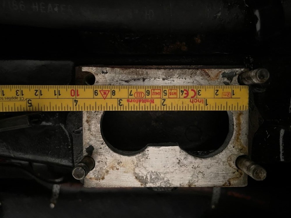

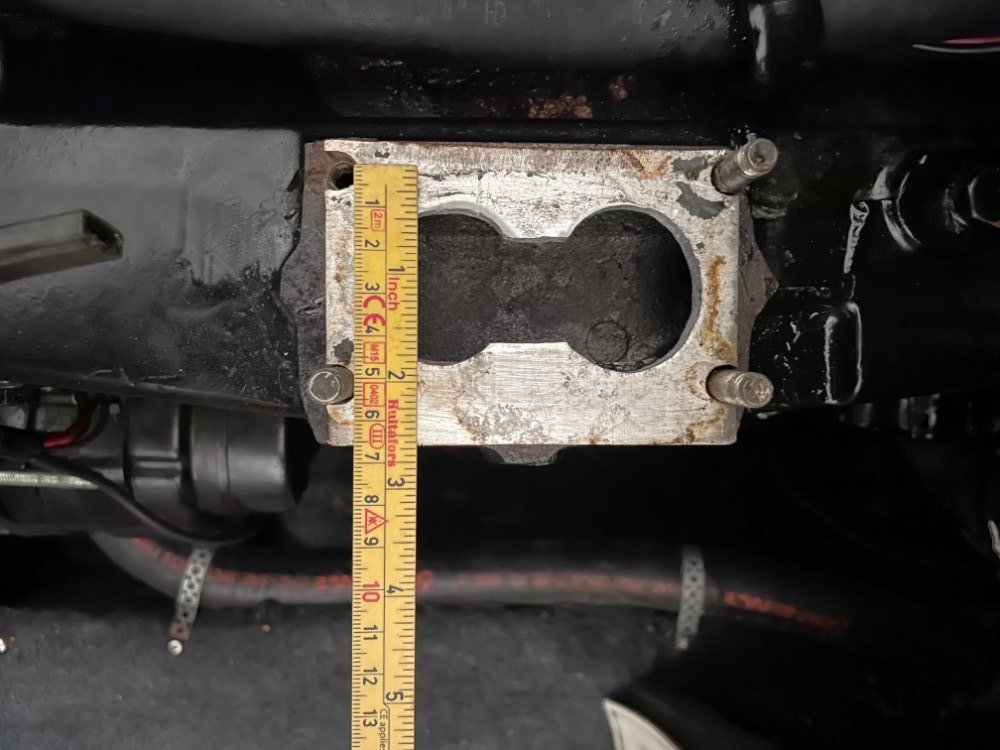

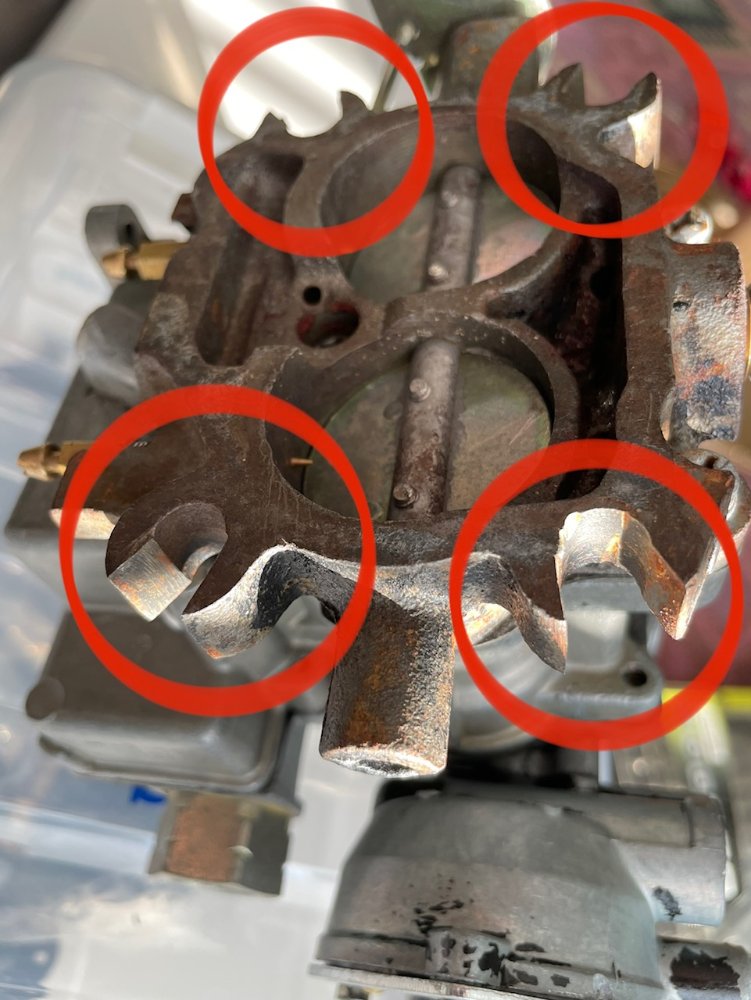

Sentralfyr Startet 31.Oktober.2022 Link til dette innlegget Startet 31.Oktober.2022 Har en Mercruiser 3.0L fra ca 1989 og tenkte å overhale forgasseren, men det dukket opp et lite problem. På nåværende forgasser står det at det er en Rochester 2Jet, og det er forsåvidt greit nok, men det ser ut til at det har blitt kappet av noen deler på "Basen" av forgasseren slik at den skal passe på manifoilen. Har da en mistanke om at det egentlig skal sitte en "Mercarb" på denne motoren, Noen som skan bekrefte dette? Det ligger også en plate på manifoilen som jeg heller ikke vet om skal være der, den ser litt hjemmelaget ut Det er også forskjell på avstand på hullene i i forsgasser og manifoil Håper noe kan hjelpe meg med dette Sitér dette innlegget Link to post
Spannerman Svart 31.Oktober.2022 Link til dette innlegget Svart 31.Oktober.2022 Ja du skulle har en Mercarb forgasser på denne motor. 2 jet hører til V6 og tidlig V8, og den ser veldig hjemlagt ut! Sitér dette innlegget Link to post
Sentralfyr Svart 31.Oktober.2022 Emnestarter Link til dette innlegget Svart 31.Oktober.2022 Takker for svar Altså du mener at både plata og forgasser er modifisert!! Prøve å få tak i en Mercarb da, Noen formening om hva denne skulle hete? Har serienr på motor:0C461706 Sitér dette innlegget Link to post
