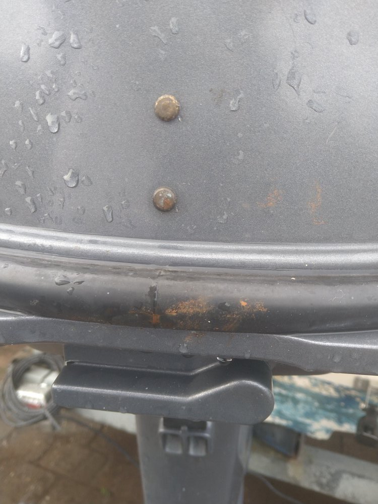

Ved opptak oppdaget jeg at motordekselet ikke går an å ta av. Sperren som skal løsnes bak på motoren er ikke mulig å vippe ned. Jeg har tidligere sett at det ligger en sort "koblingsboks" helt ved siden av kroken som sikrer dekslet, tror det er denne som nå har havnet i veien. Jeg tør ikke å bruke makt, da tror jeg håndtaket eller mekanismen knekker. Noen som har noe tips? Har vurdert å borre et hull for å komme til å eventuelt flytte koblingen, men litt usikker på om dette er det lureste? Har også vurdert å kappe de to naglene som holder festet, men usikker på hvor pent jeg klarer å få dette etterpå.

Kallethekid skrev for 1 time siden:
Sett deg oppå dekselet og prøv en gang til.
Jo lengre bak på dekselet du klarer å få vekta, jo bedre..
"mating parts" er laget av svartstål og ruster. Da blir friksjonen stor. Når du får opp delene så puss og lakker delene også setter du flatene som vil komme i kontakt med hverandre inn med vannfast fett.
Fett opp flatene hver høst..

Kallethekid skrev for 5 timer siden:
Hvis koblingsboksen bare har ramlet på plass så den blokkerer kunne du kanskje snu litt på motoren så den ramler vekk igjen og du får åpnet opp?

Takk for tipset med å sitte på dekselet, skal prøve dette. Tror ikke rust er problemet nå, da jeg har hatt av dekslet en del ganger i løpet av høsten.

Tack för tipset. Jeg har prøvd å vippe motoren opp og ruske litt på den samtidig som jeg har beveget på hendelen, men ingen fremgang...

AMelbye skrev 11 minutter siden:
hvis du setter et merke i center av hver nagle og borrer de ut bør det være mulig å få naglene ut uten å skade området rundt. Deretter er det bare å finne noe tilsvarende å erstatte de med. Rustfrie popnagler kanskje?
Ja, jeg tror jeg har konkludert med at dette blir den enkleste løsningen.
