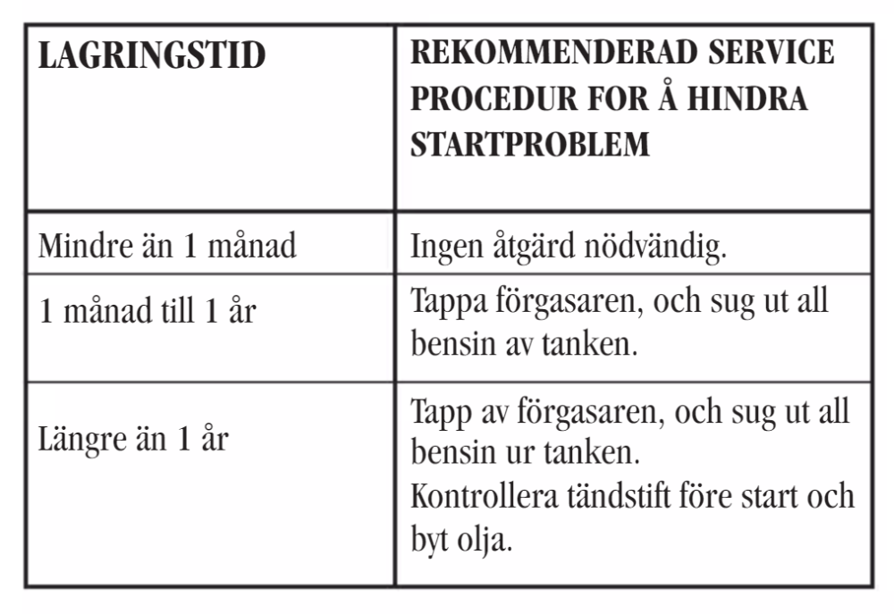

dieselfan Svart 17.November.2022 Link til dette innlegget Svart 17.November.2022 Ask skrev 13 minutter siden: Hei. Takkar. Om det er feil i forgassaren vil ikkje motoren då gå litt, eller ujamt? Trodde jeg hadde svart klart på det.. se under en gang til. dieselfan skrev 52 minutter siden: Ikke om feks nåleventilen henger i lukket stilling. Da er det mulig at det ikke kommer en dråpe bensin inn i forgasseren. Om den får bensin kan den som beskrevet av andre oppføre seg på nær sagt alle mulig måter. På nettet fant jeg nå dette i en elektronisk manual som gjelder IG2000. Men det står ikke hvilke nummerserie eller produksjonsår dette gjelder.. Som du ser anbefaler Kipor enda mer konservativt enn mine "fra 6 mnd" Sitér dette innlegget Link to post
