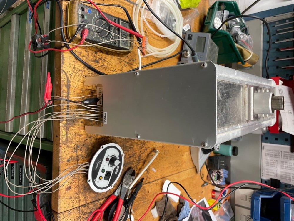

Da vi kjørte ut på tur i helgen startet vi wallas som vanlig når vi kjørte. Da vi kom frem blinket det røde lyset 2 blink.   Sjekket diesel tilførselen å så at det ikke var diesel i slangen. Har ikke brukt varmeren på et på mnd. så mulig det har rent tilbake til tanken. Koblet fra slangen til brenneren og dro opp diesel ved hjelp av en pumpe. Når jeg startet den opp igjen lyser det røde og gule et par blink som den pleier, men den startet ikke pumpen eller gløderen.
Har målt at den ikke gir strøm til verken glødere eller pumpen.
Pumpen fungere (pumper 0,06ml/slag)
Har tatt den hjem i boden og testet. Det gir fortsatt ikke strøm til gløder eller pumpe.
Når den starter opp blinker det røde og gule slik det pleier, så går det gule lyset på og viften starter som normalt. Slik går den uten å gi feilmeldinger. Skrudde den av etter 20 min og da sto fortsatt det gule lyset og viften på. Men den har fortsatt ikke gitt spenning til glødeplugg eller diesel pumpe.
Noen som vet hva som kan være galt?  Har sjekket sikringene, glødepluggen og dieselpumpen.
Trekker kun 0,9 amp når den går.

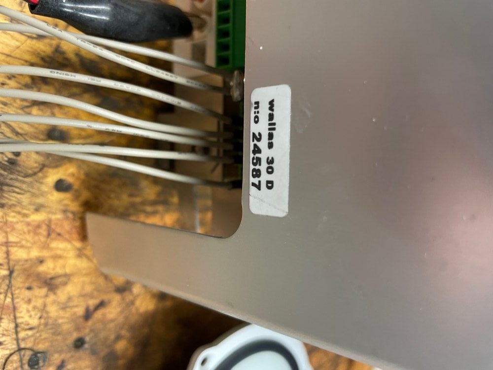

Test oppsett.
