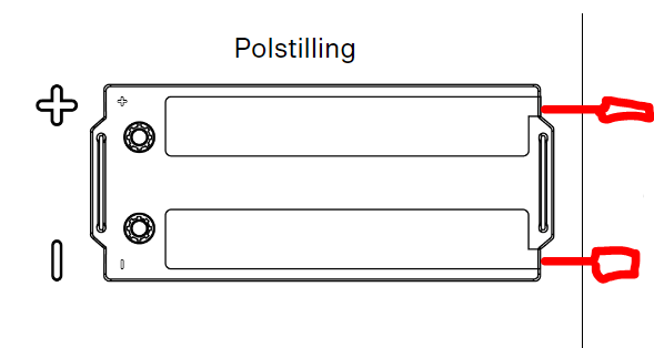

Roger jo Svart 14.Desember.2022 Link til dette innlegget Svart 14.Desember.2022 (redigert) Audiquattro skrev for 9 timer siden: Er omtrent umulig å få tak i batterier med kork. Nå er stort sett alt som selges "vedlikeholdsfritt". De fleste såkalte "vedlikeholdsfrie " veske fylte batterier er som på bilde, en tapetkniv for å kutte tapen i sporet til lokket, putter et tynt skrujern inn i luftehullet og løfter opp for å komme til cellene for kontroll. Var svaret jeg fikk av Sønnak. Redigert 14.Desember.2022 av Roger jo (see edit history) Sitér dette innlegget Kokekyndig maskinist kjent på kysten. Link to post

Captain Chaos Svart 14.Desember.2022 Link til dette innlegget Svart 14.Desember.2022 Roger jo skrev for 1 time siden: De fleste såkalte "vedlikeholdsfrie " veske fylte batterier er som på bilde, en tapetkniv for å kutte tapen i sporet til lokket, putter et tynt skrujern inn i luftehullet og løfter opp for å komme til cellene for kontroll. Var svaret jeg fikk av Sønnak. Har du prøvd dette selv? Fungerer dette uten mye søl og styr? Sitér dette innlegget Høne, øl og hornmusikk! Link to post
Roger jo Svart 14.Desember.2022 Link til dette innlegget Svart 14.Desember.2022 (redigert) Captain Chaos skrev 54 minutter siden: Har du prøvd dette selv? Fungerer dette uten mye søl og styr? ja har vedlikeholdt de på den måten siden flatlokka kom, mindre søl enn skrukork. MEN, vær OBS på at det kan være syredråper under lokket bruk briller og hansker. Her er mailen " lagt opp til bruk og kast. Hei Ja du må ødelegge etiketten for å komme til cellene. disse batteriene er vedlikeholdsfrie om dem blir behandlet innen for normen dem er satt opp til (gjennom snitts leve aldere ca 4-5 år) . men som du selv sier, skal man ha dem i 10-12 år så må du etterfylle tapt veske og vedlikeholds lade dem"" Redigert 14.Desember.2022 av Roger jo (see edit history) Sitér dette innlegget Kokekyndig maskinist kjent på kysten. Link to post

Audiquattro Svart 14.Desember.2022 Link til dette innlegget Svart 14.Desember.2022 Roger jo skrev for 7 timer siden: De fleste såkalte "vedlikeholdsfrie " veske fylte batterier er som på bilde, en tapetkniv for å kutte tapen i sporet til lokket, putter et tynt skrujern inn i luftehullet og løfter opp for å komme til cellene for kontroll. Var svaret jeg fikk av Sønnak. Takk for info. Har en del relativt nye "vedlikeholdsfrie" batterier stående med dårlig kapasitet (mistenker væsketap). Skal se om jeg klarer å åpne dem uten å ødelegge lokket. Sitér dette innlegget Link to post
Roger jo Svart 14.Desember.2022 Link til dette innlegget Svart 14.Desember.2022 Audiquattro skrev 1 time siden: Skal se om jeg klarer å åpne dem uten å ødelegge lokket. Som fortalt skrujern inn i luftehullet, press rett opp, når første delen er klar kan du hjelpe til med et skrujern til i gløtta og benne forsiktig opp. Et sulfatert batteri vil miste sin evne til å levere strøm. Noen ladere har program for De-sulfatering. TRINN 6 RECOND Velg programmet RECOND for å utvide ladeprosessen med gjenoppretting. Under gjenopprettingen brukes en høyere spenning som skaper kontrollert gassing i batteriet. Gassingen blander batterisy- ren og gir batteriet energi tilbake. https://www.ctek.com/storage/85544A1D4592E394CA88D0327D24EC838FAD4510308C44A5B22B90AB3461FF28/00000000000000000000000000014101/pdf/media/98dba1a23137436380c2e4229c35e93f/MXS_7.0-manual-low-NO-NO.pdf Sitér dette innlegget Kokekyndig maskinist kjent på kysten. Link to post
pipe Svart 14.Desember.2022 Link til dette innlegget Svart 14.Desember.2022 Roger jo skrev for 2 timer siden: Som fortalt skrujern inn i luftehullet, press rett opp, når første delen er klar kan du hjelpe til med et skrujern til i gløtta og benne forsiktig opp. Det kan være lurt å gi seg etter to tre tak med skrutrekkeren da man har fått opp halv parten av proppene i skinna. For å begynne på den andre siden. Har knekt skinna en gang på å ikke gjøre det. Den knakk riktig nok på ett sted det ikke var så farlig men gjør ikke den tabben igjen Sitér dette innlegget Link to post
