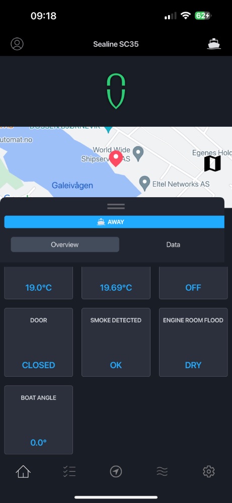

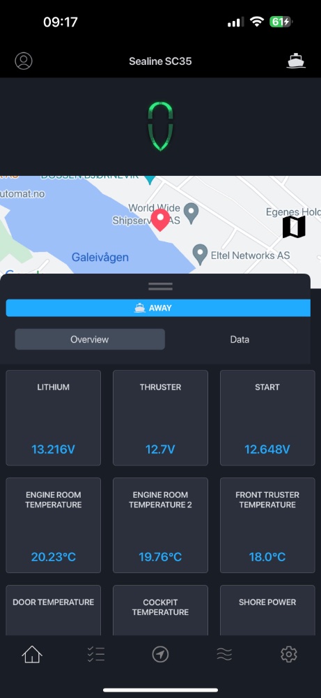

Clint72 Svart 10.Desember.2022 Link til dette innlegget Svart 10.Desember.2022 (redigert) Jeg bruker dette systemet som så langt virker veldig solid. https://www.vircru.com Redigert 10.Desember.2022 av Clint72 (see edit history) Sitér dette innlegget Link to post

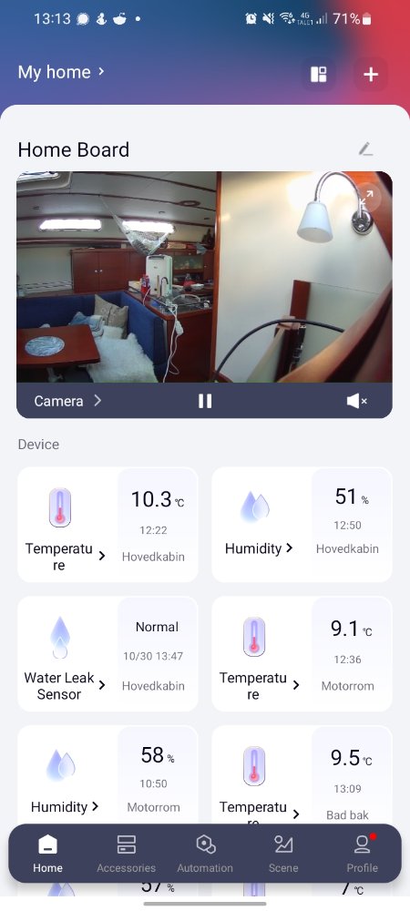

5nacks Svart 10.Desember.2022 Link til dette innlegget Svart 10.Desember.2022 Bruker Aqara som gir meg live video, temperatur, fuktighet, lekkasje, brann/røyk basert på sensorer som er plassert rundt omkring i båten. Kameraet tar opp video dersom det oppdager lyder og bevegelser. Systemet starter opp varmeovner dersom temp faller under en gitt temperatur. Sitér dette innlegget Link to post

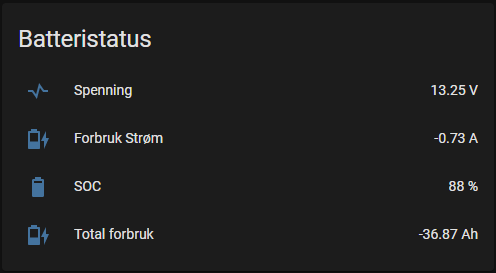

Mr_Stian Svart 13.Desember.2022 Link til dette innlegget Svart 13.Desember.2022 Som nevnt over så er Home assistant ett veldig greit alternativ her. Jeg har dette i båten og har lekkasje sensorer koblet opp her. Har ikke fått koblet opp pumper enda, men det er ikke noe problem. Jeg har app på mobil som sender meg varsler når batteri spenning går under ett gitt nivå samt hvis temp blir for kald osv. HA er veldig fleksibelt og kan bygges ut i det uendelige. Minuset er at det kan være litt komplisert og sette opp og er ikke like plugg and play som en del andre. Men det finnes veldig mye god hjelp så en kan nok finne ut av alt bare en bruker litt tid på det. Sitér dette innlegget Link to post
5nacks Svart 13.Desember.2022 Link til dette innlegget Svart 13.Desember.2022 6 hours ago, Mr_Stian said: Jeg har app på mobil som sender meg varsler når batteri spenning går under ett gitt nivå samt hvis temp blir for kald osv. Hvordan har du satt opp varsling for batterispenning? Sitér dette innlegget Link to post
Mr_Stian Svart 15.Desember.2022 Link til dette innlegget Svart 15.Desember.2022 Så lenge spenningen går under ett vist nivå (12,6V hos meg) så får jeg varsling og batteri lader skrur seg på. Batterispenningen blir foret til home assistant via en Victron BMV. Sitér dette innlegget Link to post
