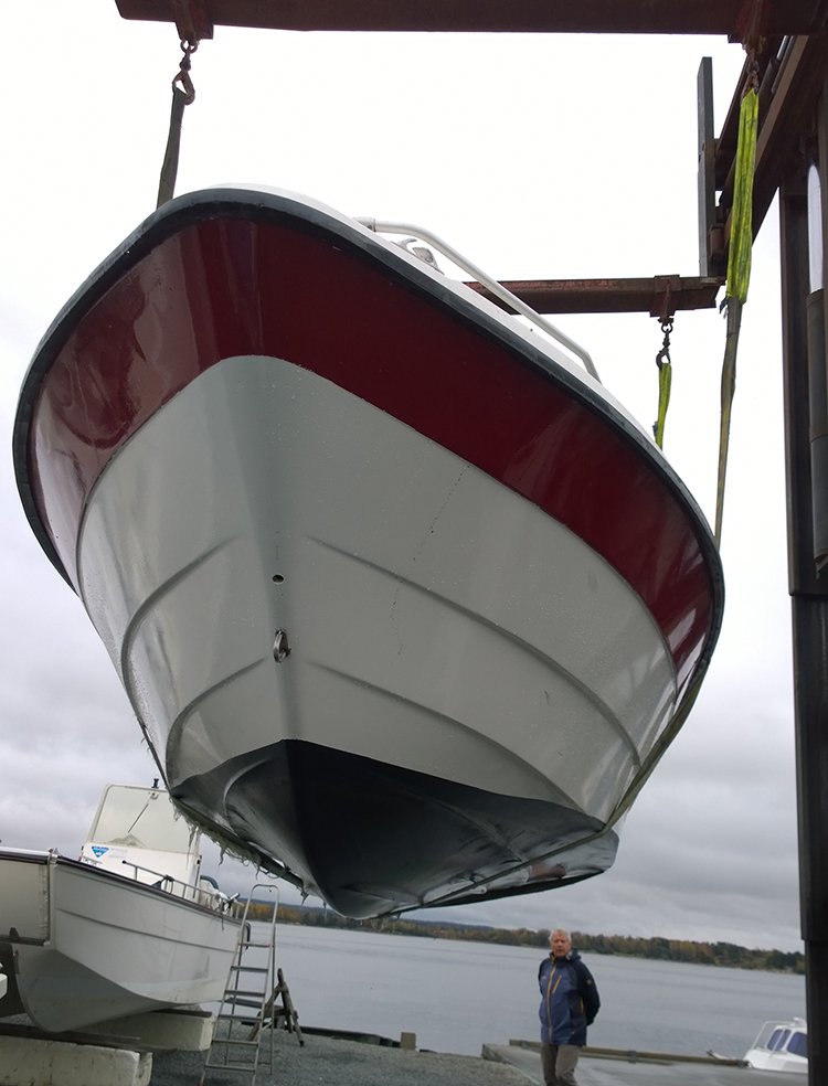

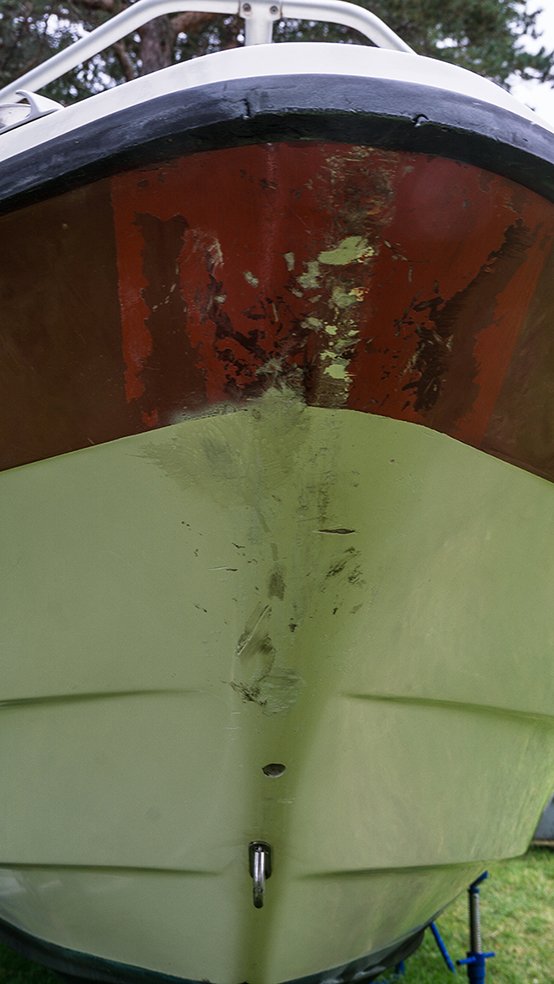

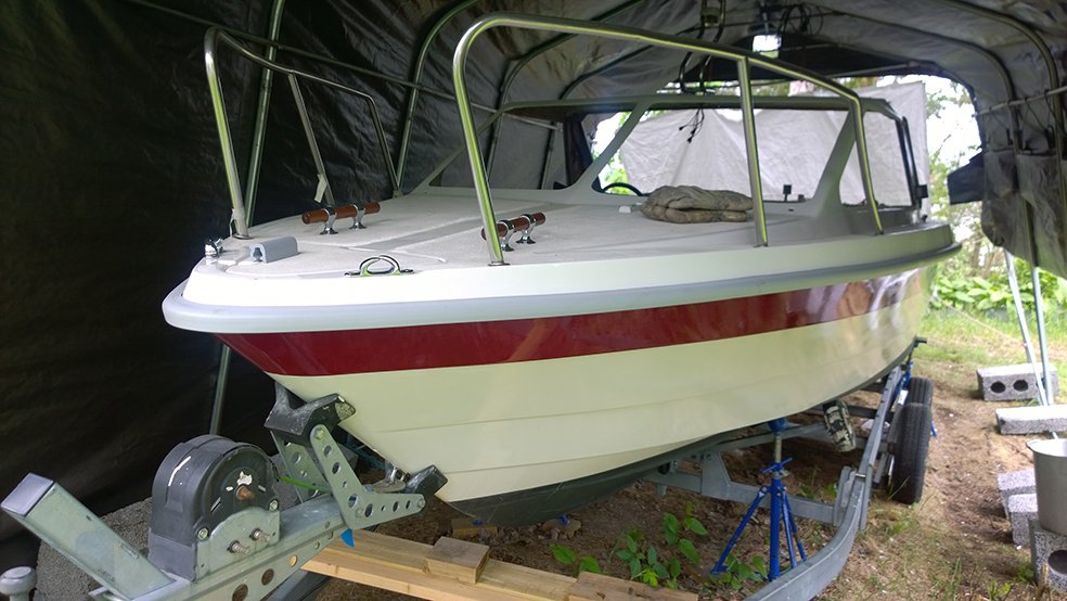

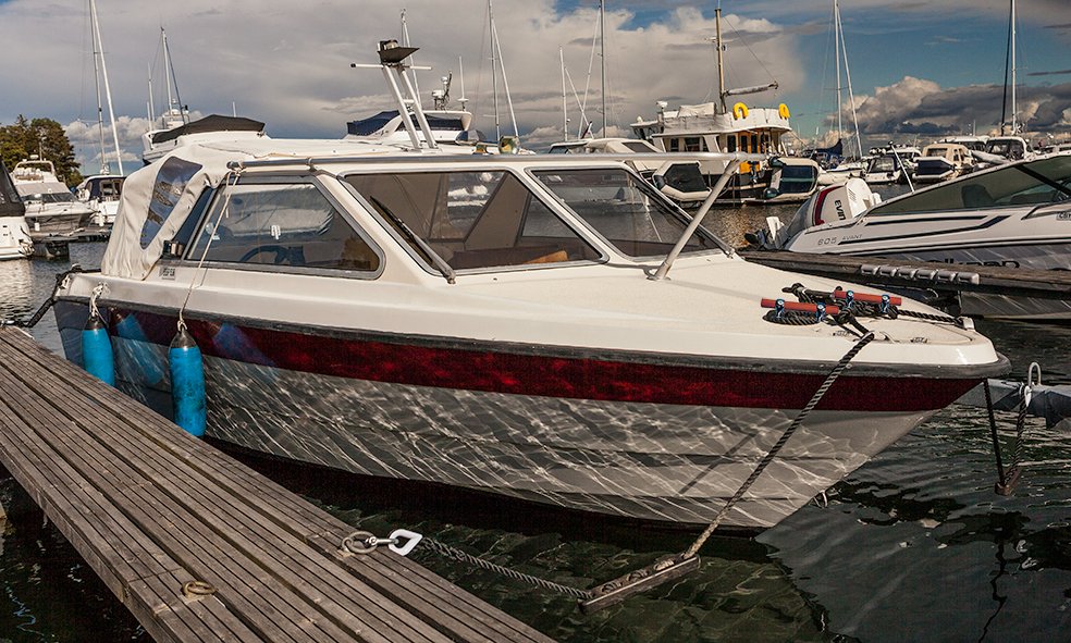

tom Cognac Svart 11.Januar.2023 Link til dette innlegget Svart 11.Januar.2023 (redigert) Jeg har fulgt denne tråden med interesse. Derfor fikk jeg bare lyst til å fortelle litt om mine opplevelser og erfaringer fra lakkeringsjobben. For 2 år siden bestemte jeg meg for å shine opp båten min. Det betød lakkere over og under fenderlist og delvis innvendig. Båten hadde stygge sårskader i baugen og noen stygge sår på skrogsidene. Dette ble sparklet og pusset (i det "uendelige") til overflaten var slett og fin. Ble så primet før lakkering med De Iissels primer. Skroget ble behandlet med avfetting fra De Iissel, med støvklut og vann fra hageslangen. Så lakkert 2 strøk med Double Coat fra De Ijssel i et garasjetelt fra Dancover (https://www.dancovershop.com/no/product/garasjetelt-pro-377x97x324m-pe-graa.aspx). Jeg brukte mohairrulle som jeg kjøpte på Biltema. Kjøpte mange ruller fordi dette ble forbruksvare. Resultatet er jeg veldig godt fornøyd med. Fått mange rosende ord på marinaen hvor båten ligger. De Iissel har fargekart som jeg fikk og kunne derfor finne riktig fargekode til skroget. Nå gjenstår bare alt det innvendige - som jeg forøvrig er godt i gang med. Ny fenderlist, nye (dvs pent brukte) pulpit og nye kryssholt. Ser ut til å bli ganske bra dette også Redigert 11.Januar.2023 av tom Cognac (see edit history) Sitér dette innlegget jeg tørker ut på land....! Link to post

Chilli Solbris Svart 11.Januar.2023 Link til dette innlegget Svart 11.Januar.2023 tom Cognac skrev for 4 timer siden: Jeg har fulgt denne tråden med interesse. Derfor fikk jeg bare lyst til å fortelle litt om mine opplevelser og erfaringer fra lakkeringsjobben. For 2 år siden bestemte jeg meg for å shine opp båten min. Det betød lakkere over og under fenderlist og delvis innvendig. Båten hadde stygge sårskader i baugen og noen stygge sår på skrogsidene. Dette ble sparklet og pusset (i det "uendelige") til overflaten var slett og fin. Ble så primet før lakkering med De Iissels primer. Skroget ble behandlet med avfetting fra De Iissel, med støvklut og vann fra hageslangen. Så lakkert 2 strøk med Double Coat fra De Ijssel i et garasjetelt fra Dancover (https://www.dancovershop.com/no/product/garasjetelt-pro-377x97x324m-pe-graa.aspx). Jeg brukte mohairrulle som jeg kjøpte på Biltema. Kjøpte mange ruller fordi dette ble forbruksvare. Resultatet er jeg veldig godt fornøyd med. Fått mange rosende ord på marinaen hvor båten ligger. De Iissel har fargekart som jeg fikk og kunne derfor finne riktig fargekode til skroget. Nå gjenstår bare alt det innvendige - som jeg forøvrig er godt i gang med. Ny fenderlist, nye (dvs pent brukte) pulpit og nye kryssholt. Ser ut til å bli ganske bra dette også Det blir knakende fint @tom Cognac! Derom hersker ingen tvil! Sitér dette innlegget Mvh Chilli Solbris Båtlivet gir meg de største gleder! Og de største sorger!😂 Trenger du noe? www.solbrismaritime.no Link to post

Hulda Svart 17.Januar.2023 Link til dette innlegget Svart 17.Januar.2023 Jeg kjente en som kun brukte rødsprit til invortes bruk. Han er død nå. Men han ble borti 80 år. Noen tåler alt. Det jeg egentlig skulle berømme var jobben til @tom Cognac Fantastisk flott! Hulda kommer aldri i nærheten. Sitér dette innlegget Link to post
tom Cognac Svart 17.Januar.2023 Link til dette innlegget Svart 17.Januar.2023 Hulda skrev for 3 timer siden: Det jeg egentlig skulle berømme var jobben til @tom Cognac Takker for det Sitér dette innlegget jeg tørker ut på land....! Link to post
