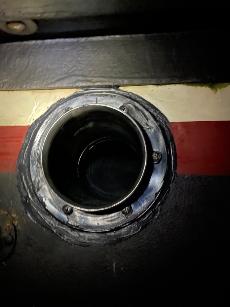

Goddis77 Svart 5.Januar.2023 Emnestarter Link til dette innlegget Svart 5.Januar.2023 Har festet gjennomføring med tec7 forleden dag når det var 5 grader ute. Sjekket dagen etter om det hadde tørket, og det hadde det. Hvor lang tid tenker en at det tar før denne er gjennom herdet i 4-5 graders temp før jeg kan begynne å belaste den? Tenkte å montere videre eksos slange og potte snart, men vil ikke gjøre det før gjennomføringen er ok. Sitér dette innlegget Link to post
index Svart 5.Januar.2023 Link til dette innlegget Svart 5.Januar.2023 Jeg ville nok ha gitt den en dag eller to. Alternativt satt på litt varme. Sitér dette innlegget "First they ignore you, then they ridicule you, then they fight you, then you win." - Mahatma Gandhi Link to post
Olevine Svart 5.Januar.2023 Link til dette innlegget Svart 5.Januar.2023 Relekta skriver dette: https://www.tec7.no/tec7-2534.aspx Hvor lang herdetid har TEC7? I romtemperatur (+23°C ) og ved luftfuktighet på 50 %, er herdetiden 24 timer for fuger på 6 mm. Deretter beregnes 1 mm pr døgn. Dvs. at ved 8 mm tykkelse er Tec7 gjennomherdet etter 72 timer. Lavere temperatur vil gi økt herdetid. Tec7 herder ikke under 5 grader. Og ned mot 5 grader herder den svært tregt. Tørr luft forsinker også herdingen. Der det er praktisk vil en bøtte med varmt vann i nærheten av der det er limt kunne fremskynde herdingen. Og om bruk under vann: Kan TEC7 brukes under vann? Ja. Men bare til raske reparasjoner. Tec7 fullherder kun i luft, og vil svekkes raskere under vann enn over. Vi anbefaler ikke Tec7 for permanente installasjoner under vann, hvor store deler av overflaten til Tec7 er eksponert. Sitér dette innlegget Link to post

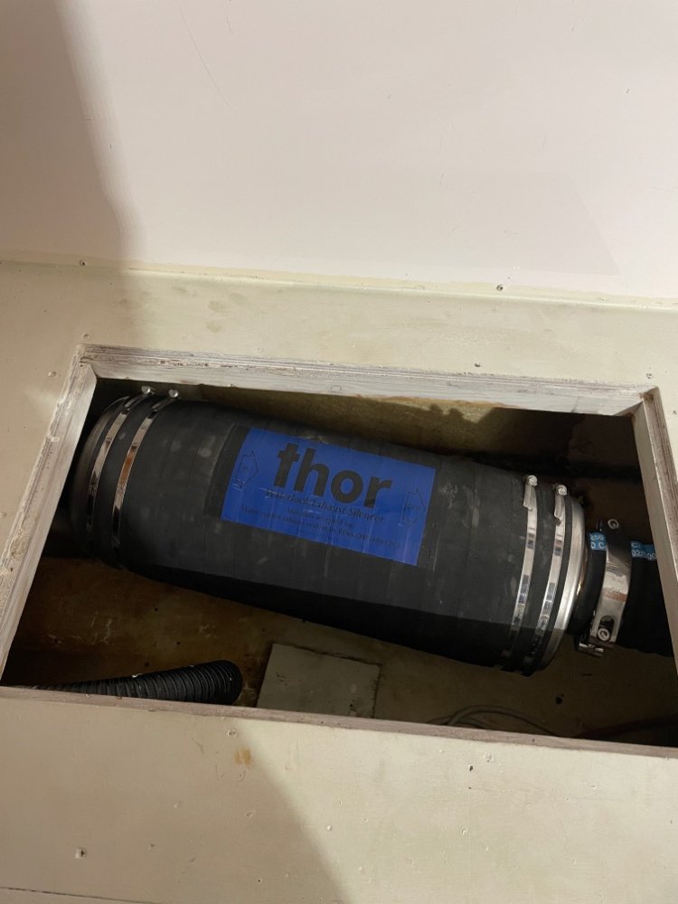

Goddis77 Svart 6.Januar.2023 Emnestarter Link til dette innlegget Svart 6.Januar.2023 Vel. Ble liming med tec7, så da får vi se hvordan det varer. Fikk også på plass potten med slangene ferdig nå. Det var en drittjobb å gjøre alene, men har aldri tålmodighet til å vente på medhjelpere Sitér dette innlegget Link to post
