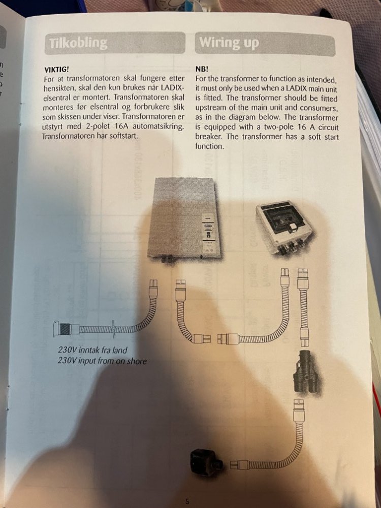

Absolutt. Så har egentlig tenkt å gå over til 32A ratio kabel og inntak. Da vil blir jeg mer robust, og får tilgang til en ekstra type tilkobling i tilfelle det ikke er 16A å finne. Men er litt usikker på om det kan være farlig for skilletrafoen å bli koblet til en sikring >16A
Redigert av Karlsenkystfiske (see edit history)
Karlsenkystfiske skrev for 2 timer siden:
Du må ha beskyttelse av transformatoren. Hvis sikringen på land er for stor, må du ha en passende sikring foran trafoen ombord.
