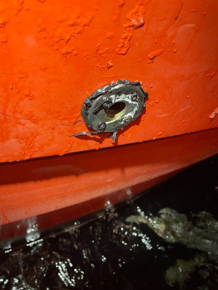

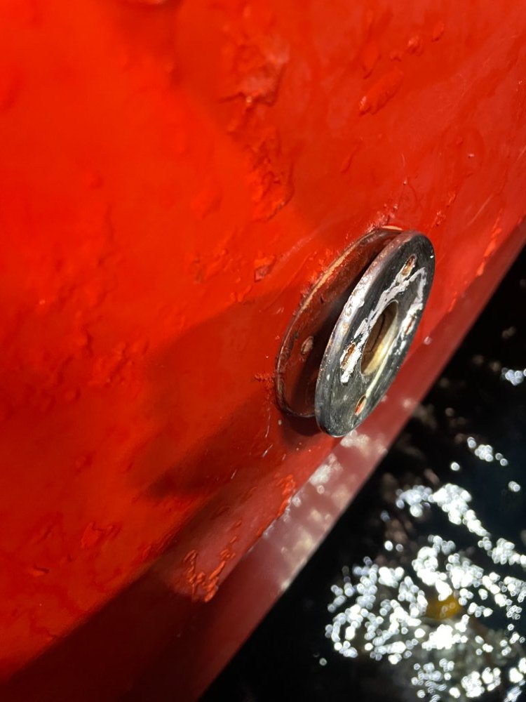

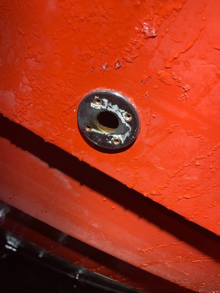

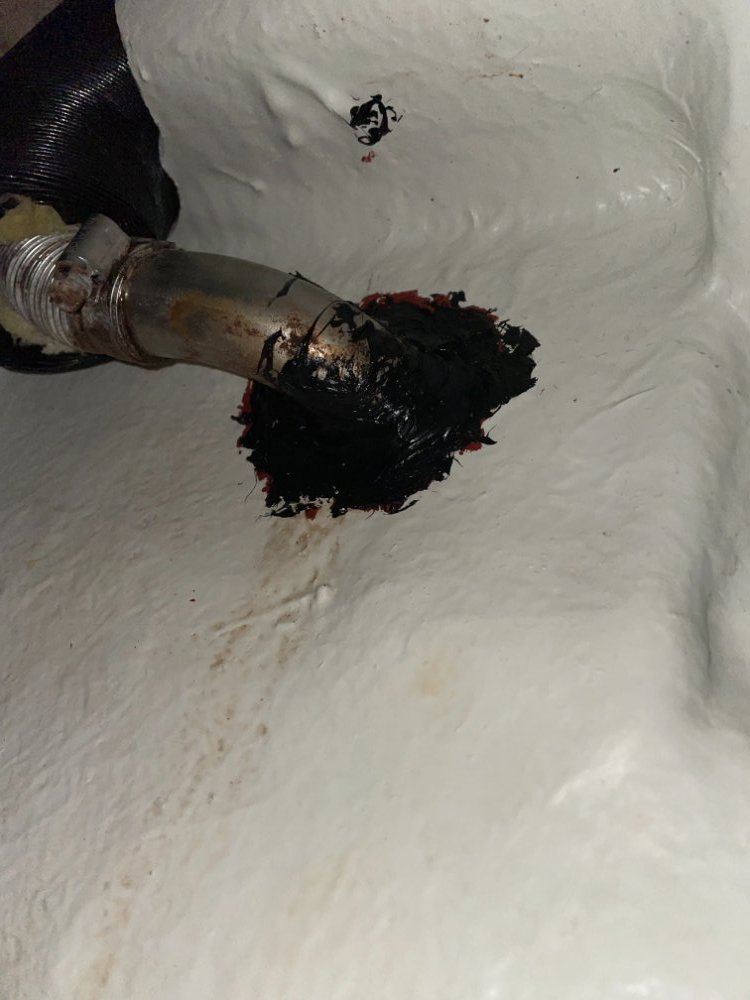

Karlsenkystfiske Startet 1.Januar.2023 Link til dette innlegget Startet 1.Januar.2023 Kom i skade for å impulskjøpe en patron. Sikkert mye pga den lave prisen, og at det er noe man "alltids får bruk for". Noen som har prøvd den på diverser? Jeg har nå brukt den på skroggjennomføringen til eksosen fra kokeapparatet(Wallas 90) ombord. Det kom inn vann rundt røret når sjøen slo på. Syntes ikke å være noe til pakning på utsiden, og på innsiden var det klint på masse med noe rødt stoff. Som ikke hadde lyktes med å holde vannet ute. Tok løs gjennomføringen, fjernet den gamle massen så godt jeg greide før jeg varmet en del på begge sider. En uke siden dette, og det naturligvis kaldt. La så inn en generøs mengde mellom flens og skrog, før jeg skrudde sammen, og klinte en del rundt røret på innsiden. Varmet så mye med varmepistol som jeg greide(det stinker kjemisk). Så langt ser det ut som stoffet tåler varme, og det har ikke kommet noe vann inn. Men det har ikke fått testet seg mot hard sjø enda. Sitér dette innlegget Link to post

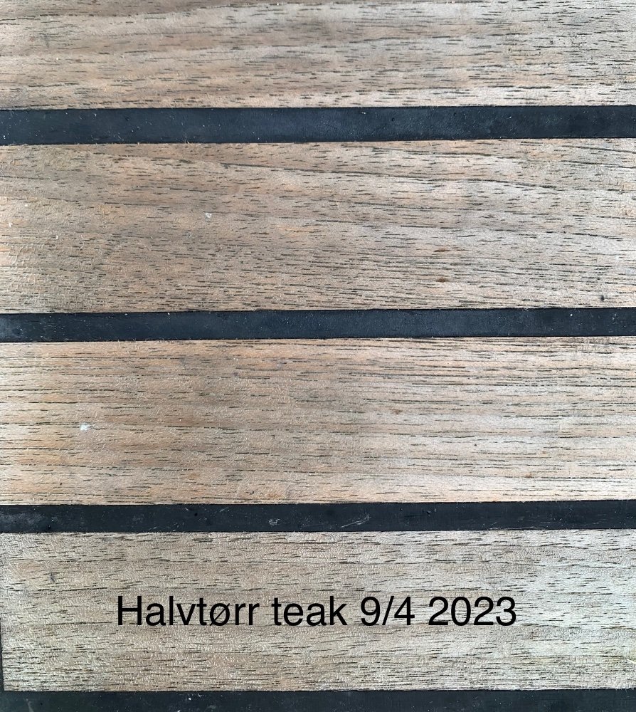

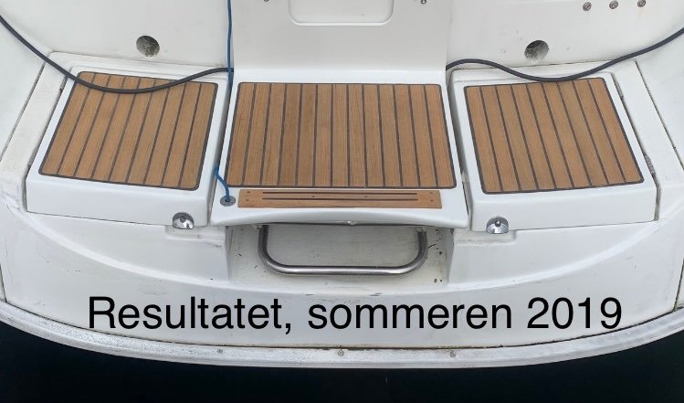

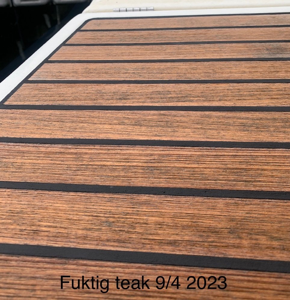

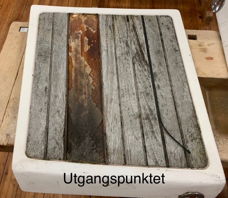

NilsPils Svart 9.April.2023 Link til dette innlegget Svart 9.April.2023 Jeg er i gang med å reparere skader i teaken på fordekket. Det er 45 mm brede, ca 8 mm tykke teakstaver som skal limes mot underlag av delvis kryssfiner og delvis GRP. Kryssfineren er svært tynn, hard og limt med epoxy mot underlagert. Den sitter som bein. Det er egentlig bare det underste laget av opprinnelig finerplate som sitter igjen etter at jeg har fjernet resten. Ifølge Sika-anbefaling kan jeg lime med Sikaflex 298 eller 291. Det måtte bli 291, da jeg vil ha den på patron av praktiske hensyn. Spørsmålet er da: Er Biltemas fuge og tetningsmasse til halve prisen et brukbart alternativ . . . ? Sitér dette innlegget Hilsen Nils Rømcke som har tresnekka Tora og motorbåten SaowaneeJeg er litt gal, og trives ganske godt med det ................ Link to post
Chilli Solbris Svart 9.April.2023 Link til dette innlegget Svart 9.April.2023 (redigert) NilsPils skrev for 3 timer siden: Jeg er i gang med å reparere skader i teaken på fordekket. Det er 45 mm brede, ca 8 mm tykke teakstaver som skal limes mot underlag av delvis kryssfiner og delvis GRP. Kryssfineren er svært tynn, hard og limt med epoxy mot underlagert. Den sitter som bein. Det er egentlig bare det underste laget av opprinnelig finerplate som sitter igjen etter at jeg har fjernet resten. Ifølge Sika-anbefaling kan jeg lime med Sikaflex 298 eller 291. Det måtte bli 291, da jeg vil ha den på patron av praktiske hensyn. Spørsmålet er da: Er Biltemas fuge og tetningsmasse til halve prisen et brukbart alternativ . . . ? Nei, Biltema er bra på mye. Men når det gjelder tettemasse holder jeg meg konsekvent til kjente merker som jeg vet hvor kommer fra. Biltema er oppkjøp og tilsatt noe som gjør det billigere i innkjøp. Redigert 9.April.2023 av Chilli Solbris (see edit history) Sitér dette innlegget Mvh Chilli Solbris Båtlivet gir meg de største gleder! Og de største sorger!😂 Trenger du noe? www.solbrismaritime.no Link to post
Hakkannen Svart 9.April.2023 Link til dette innlegget Svart 9.April.2023 NilsPils skrev for 4 timer siden: Spørsmålet er da: Er Biltemas fuge og tetningsmasse til halve prisen et brukbart alternativ . . . ? En ting er sikkert, Biltema leverer både elendige produkter og produkter av kvalitet. Har inntrykket av at mer og mer av beholdningen deres, i alle fall av slikt som jeg har bruk for, heldigvis har fått bedre og bedre kvalitet de siste årene. De har nok erfart at de tjener lite på dårlig rykte og produkter som ikke holde mål. Ref. mitt tidligere innlegg i tråden forsto jeg det slik at det ikke var så mange produsenter av MS polymer, derfor skulle i utgangspunktet Biltemas produkter (de som er merket med MS polymer) ha lignende/like god funksjon. Nå nevnes det også at tilsetningsstoffene (i tillegg til MS polymer) i tubene kan variere etter merkene og pris. Jeg har i utgangspunktet en (sunn) liten skepsis til Biltemas flytende varebeholdning (gjelder også gummi), men av og til dukker det opp perler som viser seg å være mer enn gode nok til formålet. I 2019 skiftet jeg ut gammelt teakdekk i luker og noen benker om bord. Gammel teak var sliten, fugene enda slitnere. Gamle dører fra 50-60-tallet gikk med til produksjon av nye kantskårne teakstaver (flaskskåret teakdekk er forbudt). Siden dette med MS polymer ble diskutert for noen år siden tenkte jeg at det skader jo ikke å teste ut selv. Tenker da mest på varighet, men også hvordan massene er i bruk. Kjøpte inn BT Multibond (shore 60, hvis jeg husker riktig) til limingen og BT natemasse (shore 40) til fugingen, begge basert på MS polymer. Kjøpte også primeren som hører til natemassen + en smal teip til å ha i bunn av natene. I bruk fungerte både lim og fugemasse som forventet, altså merket ikke noe til at det sto Biltema på tubene i forhold til erfaringer med dyrere produkter. Når det gjelder varighet gjenstår jo dette å se, men foreløpig har fugene holdt seg godt og som forventet i vestlandsklimaet vi har her. De har i tålt solsteik, mye regn, snø, frost, saltvann, fuglebæsj, osv. Hva du ender opp med å bruke blir jo opp til deg selv, men jeg har i alle fall god erfaring så langt? Flesker til med noen bilder tatt nå nettopp, men bare så det er sagt; vannet i havna ble påskrudd i starten av påsken, så har ikke rukket å spyle av båten etter vinteren? Sitér dette innlegget Link to post
NilsPils Svart 10.April.2023 Link til dette innlegget Svart 10.April.2023 Takker for svar. Da ingen kan si uten forbehold at Biltemas er likeverdig, går det mot Sicaflex 291 i. Dette er snakk om en omfattende og komplisert jobb der jeg ikke kan ta noen risk. Sika har e bredt utvalg av tilsvarende stoffer, og da er det kanskje snnsynlig at de treffer bedre for hvert spesifikt bruksområde(?). Jeg håpet på BT for å slippe å miste tid ved å kjøpe på nettet. Men nå viser det seg at West System som har det billigste tilbudet (?) på 291 har utsalg på Alnabru der jeg passerer på vei til båten. Så da blir det liming rett over påske. Fortsatt God Påske til alle. Sitér dette innlegget Hilsen Nils Rømcke som har tresnekka Tora og motorbåten SaowaneeJeg er litt gal, og trives ganske godt med det ................ Link to post
Karlsenkystfiske Svart 27.Mai.2023 Emnestarter Link til dette innlegget Svart 27.Mai.2023 @Hakkannen Flotte fuger! Har du nå først fått skikkelig vedheft så får vi tro det holder. Å innen den tid det slipper eller degraderer på annen måte, så har dem sikkert skiftet ut produktet ;) @NilsPils Jeg har ihvertfall ikke lyktes noe særlig med å tette med dette stoffet. Det har blitt liggende utenpå, og jeg har pent måtte dra og skjære det vekk igjen. Har nå Sika291 og noe kraftig bygglim i båten. BT tuben er her enda. Kan jo være man finner noe lurt den er godt egnet til :) Sitér dette innlegget Link to post

abbor Svart 28.Mai.2023 Link til dette innlegget Svart 28.Mai.2023 Jeg har brukt en høytemperatur silicon fra Locktite for å tette eksosgjennomføringen for varmeren. Den er rød så det er sannsynligvis det som originalt er brukt hos deg også. Har hold tett for meg i 16 år, har vært brukt på flere båter til kompiser også med gode resultater. Sitér dette innlegget Link to post
Karlsenkystfiske Svart 28.Mai.2023 Emnestarter Link til dette innlegget Svart 28.Mai.2023 Aldri testet med primer. Ser Sika sin primer går for 2000 kr/l og har en holdbarhetsdato på 9 måneder fra produksjon. Attpåtil må man vente en halvtime før man kan lime/fuge. Det er kanskje derfor ;) Sitér dette innlegget Link to post
