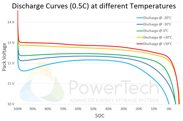

Spenningen på LiFePO4 batterier er ikke en så tydelig indikator på SOC som på blybatteri men iflg denne:
så skal du ikke kunne ha 13V om vi antar 0 grader. Spenningen i grafen er jo under utlading så tomgangsspenningen er nok litt høyere. Kan virke som om BMVen er litt på tur...

Legg merke til at den utladingskurven er ved 0.5C som ikke er aktuelt i dette tilfellet. Den illustrerer dog godt hvorfor spenning alene er en unøyaktig indikator for Lithium SOC.. Har logget SOC/utlading mot spenning over tid på Lithium og har erfart at tabellen jeg linker til er brukbar ved nada strømtrekk (dvs kun de få mA som går til å holde liv i BMS + monitoren). Forøvrig støtter jeg påstanden om at SOC fra innebygget BMS er verdiløs ?, SOC fra Heyo Kina-BMS er også bare tull, men selve BMS funksjonene har gått uten feilslag.

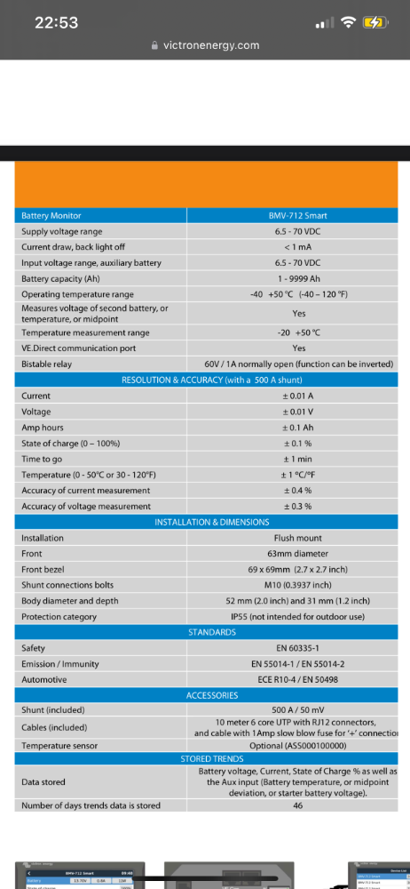

Victron oppgir nøyaktighet av strømmåling med 500A shunt til 0.4% = 2A. Men oppløsning er 0.01A. Så med litt smart nullpunktskalibrering der en tar hensyn til ‘tyvstrømmen’ til BMS og monitor burde det gå an å få et temmelig bra system. Et forbruk på bare 1 mA i ‘dvale’ er også veldig bra.

Som nevnt av andre så er ikke denne grafen representativ i det hele tatt. På TS sitt batteri ville dette vert med 200A strømtrekk.
Jeg har nå 4 grader der mitt batteri står (280 ah eve celler) og har spenning på 13.2V og ca 50% soc. Så at han ikke kan ha 13V på batteriene er tull. Når mine batterier er helt fulle så er spenning 13.5V. Selv om temp er rundt 0.
