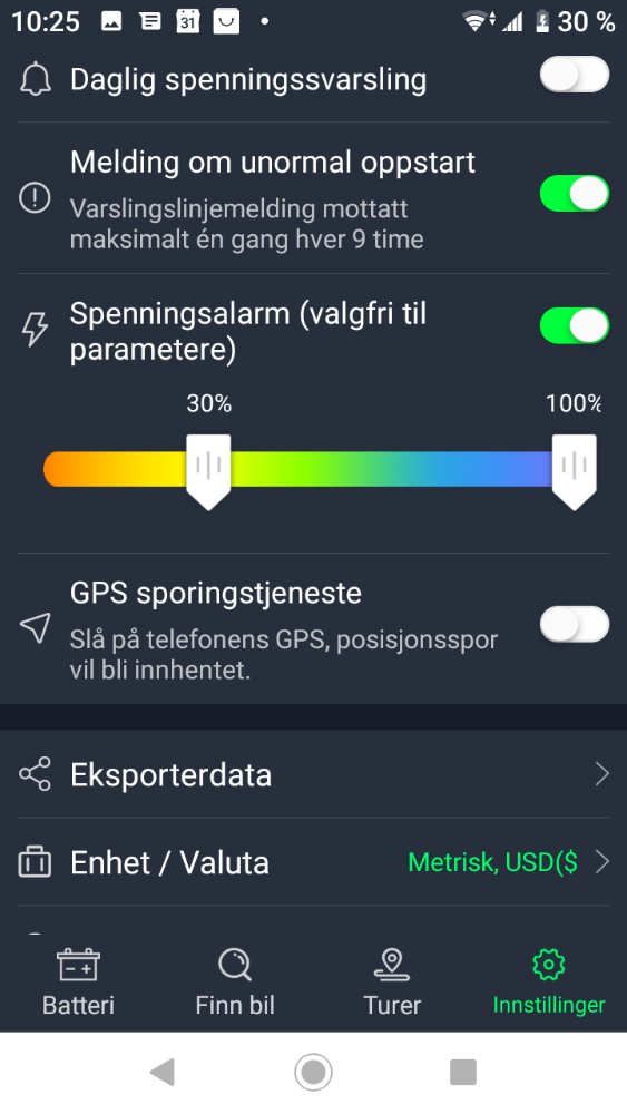

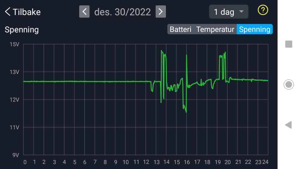

X10an Svart 3.Januar.2023 Link til dette innlegget Svart 3.Januar.2023 Selv benytter jeg en BM6 i bilen. Fungerer helt greit og kan gi bluetooth varsler ved selvvalgt SOC. https://a.aliexpress.com/_msnDTXs Sitér dette innlegget Link to post
