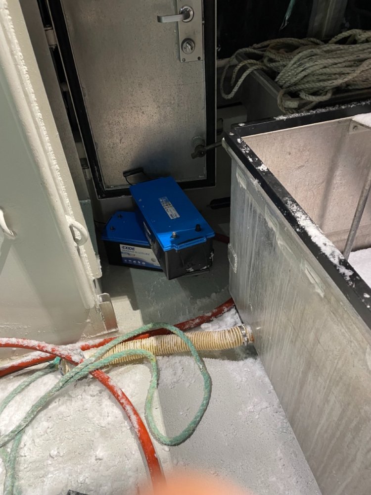

Tok ombord 2 stk Sønnak EP2100 som jeg tenkte å bruke som startbank. Visste ikke hva jeg skulle sette DC-DC laderen på så tok kontakt med Sønnakl via kontaktskjema på nett. Fikk ganske snart telefon derifra og fikk oppgitt følgende:
Bulk:
14.4V
Absorpsjon:
14.4V
max 4 timer
float
13,7-13,8
Alle verdider ved 25.
Han mente at å bruke en lader med temperaturkompensering kunne forlenge levetiden med 40%.
Vi kom også innpå hvilken hvilespenning de skulle holde. Batteriene jeg hadde kjøpt lå på 12,15 og 12,3V. Han levnet ingen tvil om at et batteri som hadde fått stå med hvilespenning under 12,41V var sulfatert! Uten unntak. Jeg hadde allerede montert de svære blyloddene. Hadde spart meg for mye arbeid om jeg hadde visst om dette og sjekket batteriene før jeg tok dem ombord :)
De andre EP2100 som var i butikken hadde enda lavere hvilespenning, det ene helt nede på 11,91V. Men fant til slutt to stk EP1500 med 12,45 og 12,7V så disse ble med ombord igien.
