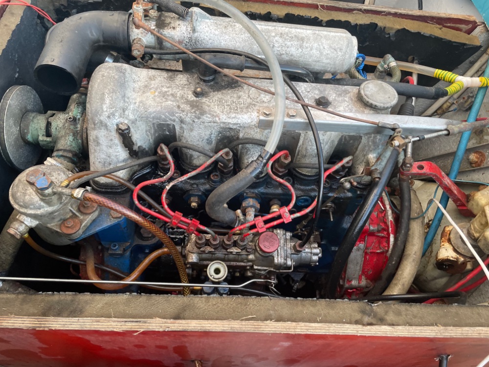

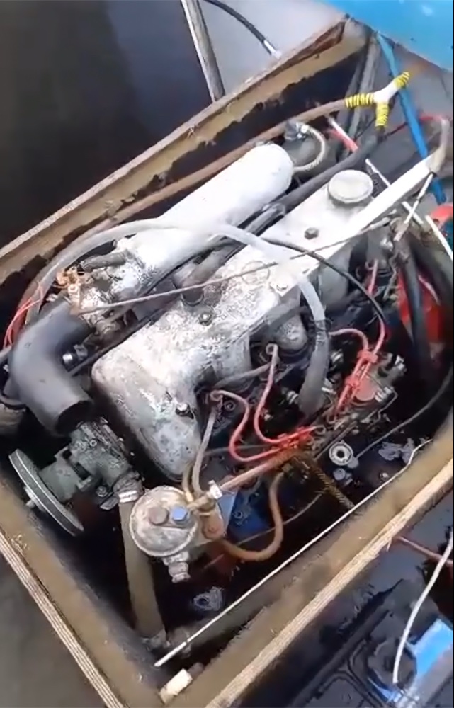

KWD75 Startet 9.Januar.2023 Link til dette innlegget Startet 9.Januar.2023 Har overtatt en båt som mangler det meste, motoren er det første jeg vil fikse på, men i den sammenhengen sliter jeg med identifisering. det jeg vet er at det er en eldre Mercedes diesel rekkefirer. Sitér dette innlegget Link to post
Førstefender Svart 9.Januar.2023 Link til dette innlegget Svart 9.Januar.2023 OM615 kanskje? Aldri sett oljepåfylling i den enden før da. Sitér dette innlegget Link to post
Hulda Svart 9.Januar.2023 Link til dette innlegget Svart 9.Januar.2023 Ja, enig. Det ligner mye på motoren som satt i Merchedes 190 D. Sitér dette innlegget Link to post
Arne Henriksen Svart 9.Januar.2023 Link til dette innlegget Svart 9.Januar.2023 (redigert) Det ligner ja. Kan det være en OM621? Du klarer ikke å lese av noe motornummer på blokka? Redigert 9.Januar.2023 av Arne Henriksen (see edit history) Sitér dette innlegget mvh, Arne www.tiarora.no Link to post
Hulda Svart 9.Januar.2023 Link til dette innlegget Svart 9.Januar.2023 Har googlet litt. Det kan se ut som en versjon av OM636. Sitér dette innlegget Link to post
Arne Henriksen Svart 9.Januar.2023 Link til dette innlegget Svart 9.Januar.2023 5 minutes ago, Hulda said: Har googlet litt. Det kan se ut som en versjon av OM636. Jeg trodde også det, opprinnelig. Men OM636 ser ut til å ha innsprøytningspumpen på andre siden. Sitér dette innlegget mvh, Arne www.tiarora.no Link to post
Hulda Svart 9.Januar.2023 Link til dette innlegget Svart 9.Januar.2023 Det har du rett i. Problemet er oljepåfyllingen i bakkant av motoren. Nokså upraktisk hvis motoren skal sitte langsetter i en bil. På tvers rimer bedre. Nå har jeg gått gjennom alt jeg kan finne av OM- motorer på nettet. Har motoren turbo? Sitér dette innlegget Link to post

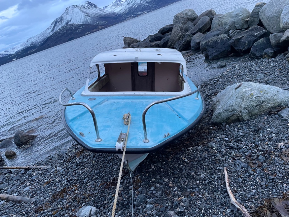

KWD75 Svart 9.Januar.2023 Emnestarter Link til dette innlegget Svart 9.Januar.2023 Det er påfyllingslokket som har skapt problemer for meg også i identifiseringen. Jeg holder muligens en knapp på en variant av 615, men er fryktelig usikker. Båten er en gammel sak som har havnet under en brygge og som vi skal prøve å gi en nogenlunde verdig alderdom. Sitér dette innlegget Link to post
Førstefender Svart 10.Januar.2023 Link til dette innlegget Svart 10.Januar.2023 Med olje påfylling den enden, tenker jeg den motoren kanskje har sittet i en Mercedes kassebil, med motorkasse i førerhus, 406 eller Unimog feks Sitér dette innlegget Link to post
Hulda Svart 10.Januar.2023 Link til dette innlegget Svart 10.Januar.2023 Førstefender skrev for 1 time siden: Med olje påfylling den enden, tenker jeg den motoren kanskje har sittet i en Mercedes kassebil, med motorkasse i førerhus, 406 eller Unimog feks Jeg har de samme tankene. Nå har jeg vært gjennom sikket 15 forskjellige motorer uten å finne en match. Lurer fremdeles på om motoren har turbo. Sitér dette innlegget Link to post
Hulda Svart 10.Januar.2023 Link til dette innlegget Svart 10.Januar.2023 OM364 kommer i en rekke varianter. Sjekk opp den på nettet. Sitér dette innlegget Link to post
index Svart 10.Januar.2023 Link til dette innlegget Svart 10.Januar.2023 Det er nok en OM621 vil jeg tro. Gammel sliter. Sitér dette innlegget "First they ignore you, then they ridicule you, then they fight you, then you win." - Mahatma Gandhi Link to post

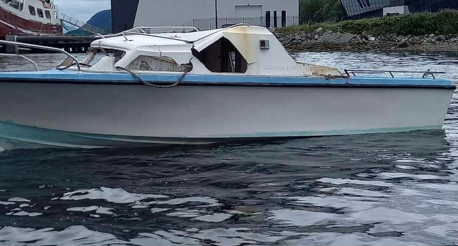

ivar Svart 10.Januar.2023 Link til dette innlegget Svart 10.Januar.2023 KWD75 skrev for 13 timer siden: Båten er en gammel sak som har havnet under en brygge og som vi skal prøve å gi en nogenlunde verdig alderdom. En Selco 18 Selcab(?) ser det ut som. Virker som bra skrog i de der, så verdt å ta vare på tenker jeg. Var etpar sånne i drift i mitt nærområde tidligere. En av de med Volvo B20 og vp 100 drev. Muligens litt slapt på denne båten med 80 hk.. Sitér dette innlegget Lurøy / Svalbard. Båter: Gromling 15/60 Yamaha / Wesling 490 m/80 Yamaha / Yamarin 5940 m/ F115 Yamaha / Achilles LS4 (RIP) Aquaquick MS265 West Commando 270 m/ 4hk Yamaha Link to post
Hulda Svart 10.Januar.2023 Link til dette innlegget Svart 10.Januar.2023 Ja, alt ser ut til å stemme med OM621, med unntak av ventildekselet. Nå som jeg har googlet en del, fremkommer diverse varaianter av de forskjellige. Både a'er og b'er med og uten turbo og diverse. Sitér dette innlegget Link to post
index Svart 10.Januar.2023 Link til dette innlegget Svart 10.Januar.2023 ivar skrev 36 minutter siden: Muligens litt slapt på denne båten med 80 hk.. Den er neppe mer enn 60hk. Så enda slappere...;-) Sitér dette innlegget "First they ignore you, then they ridicule you, then they fight you, then you win." - Mahatma Gandhi Link to post
Arne Henriksen Svart 10.Januar.2023 Link til dette innlegget Svart 10.Januar.2023 (redigert) 22 hours ago, Arne Henriksen said: Det ligner ja. Kan det være en OM621? Du klarer ikke å lese av noe motornummer på blokka? Eller så er det rett og slett en tidlig OM615-variant. Eneste jeg klarer å finne referanser til med denne oljepåfyllingen-.. https://www.ebay.com/itm/234021528347 https://www.german-spob.com/start.php?artikel_id=16863&language=eng&seite=details_suche_gebrteile&paget=gebr&anz=nein Eller, denne klarer de vel ikke helt bestemme seg for om det er en OM621 eller 615.. https://www.mercedesforum.nl/forum/viewtopic.php?t=65604 Redigert 10.Januar.2023 av Arne Henriksen (see edit history) Sitér dette innlegget mvh, Arne www.tiarora.no Link to post
