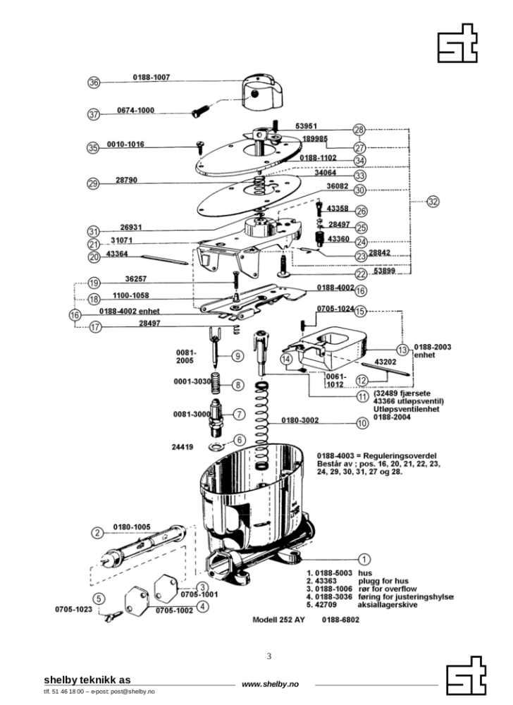

Dette er en side i en bruksanvisning med regulatoren jeg fikk på mail når jeg måtte bytte fra dyse for parafin til Diesel. Håper den kan være til litt hjelp, det er ikke så mye servisevideoer på youtube heller. Det er mye finmekanikk inne i regulatoren, men i godt lys på kjøkkenbordet burde du finne ut av det.
Hvis du vil ha hele pdf'en så kan du sende en pm med mail adresse så skal jeg send deg den.
