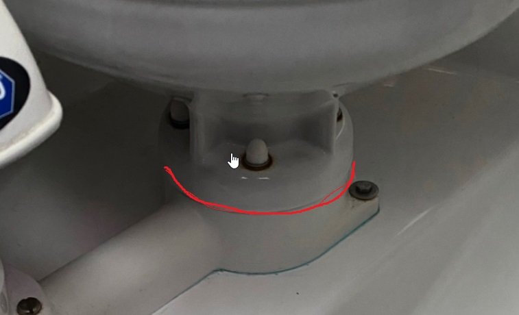

BravoFox Startet 22.Januar.2023 Link til dette innlegget Startet 22.Januar.2023 Hei, har et manuelt Jabsco med twist & lock. Fylte blå antifrys sanitærvæske i bollen og pumpet gjennom for vinterprep. Når jeg så til båten, så er det lekket blå sanitærvæske på gulvet. Ser ut til at det kommer helt fra basen, mellom base og dørk. Hva kan være årsaken? Klarer ikke helt å skjønne at det skal renne væske mellom base og dørk? Sitér dette innlegget Link to post
Lunde14 Svart 22.Januar.2023 Link til dette innlegget Svart 22.Januar.2023 Hadde det samme på min toalett og da var det pakkningen mellom porselene og plastikken i bunne som hadde forsjkøvet seg, skrudde det fraverandre, gjorde ren og montert igjen, fikks ferdig ingen lekk ? Sitér dette innlegget Link to post

BravoFox Svart 22.Januar.2023 Emnestarter Link til dette innlegget Svart 22.Januar.2023 Lunde14 skrev 38 minutter siden: Hadde det samme på min toalett og da var det pakkningen mellom porselene og plastikken i bunne som hadde forsjkøvet seg, skrudde det fraverandre, gjorde ren og montert igjen, fikks ferdig ingen lekk ? Takk for tips. Er det en pakning mellom dørken og basen, eller mellom basen og den nederste runde delen? Sitér dette innlegget Link to post
Geir Kallevik Svart 23.Januar.2023 Link til dette innlegget Svart 23.Januar.2023 Det ligger en pakning mellom delene hvor det er merket med rødt. Enkel sak og rengjøre evt bytte pakning. Sitér dette innlegget Link to post
