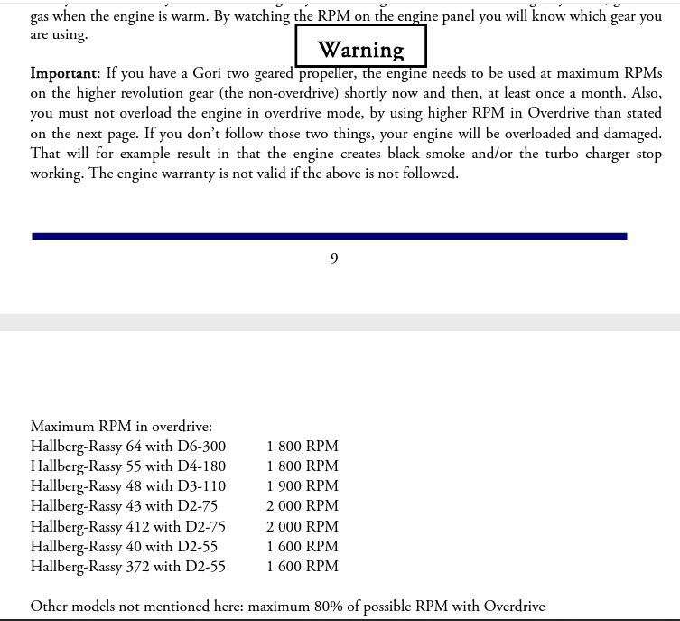

Morten_L Svart 2.Februar.2023 Link til dette innlegget Svart 2.Februar.2023 (redigert) @dennrick jeg har nokså lik størrelse båt og lik motor/propell (Dufour 425 Grand Large) har stort sett kun kjørt uten overdrive grunnet bekymringer med koksing osv. Jeg har tenkt å bruke overdrive mer i atille motorkjøring fremover, mest grunnet mindre støy (nå hår motorennutrolig stille fra før) men fortsette som jeg har gjort til nånmed årlig å demontere eksosbendet fir ettersyn og selvsagt jevnlig gi motor mer turtall uten overdrive. Til nå har jeg stort sett kjørt uten overdrive på 2000 omdreininger = 6,9 knop eler 2200 omdreininger 7,3 knop. Jeg har i vinter forsøkt å lese meg opp litt. Blant annet dette hos Hallberg Rassy som jeg tenker er veldig overførbart, stjålet fra en annen tråd her inne om emnet jeg ikke finner igjen akkurat nå: Redigert 2.Februar.2023 av Morten_L (see edit history) Sitér dette innlegget Link to post
dennrick Svart 2.Februar.2023 Emnestarter Link til dette innlegget Svart 2.Februar.2023 Interessante innspill. Bra tabell. Jeg har aldri heller testet hva motoren klarer av maks turtall uten overdrive, og det skyldes at jeg bevisst kjørte den forsiktig da kjøleren aldri hadde blitt renset (båten er fra 2015, og anbefalt rensing er vel hvert 5. år). Så bilder av kjøleren i høst, og den var full av sjøgress. Det blir bra å få testet dette uten overdrive. Sitér dette innlegget Skipsplast 605 | Bavaria 300 Sport | Uttern D66 | Bavaria 28 Sport | Bavaria 39 HT Sport + Grand RIB 380 | Grand RIB 650 Golden Line 200HK | Bavaria 42 Vision (Båtplass på Tjøme) Link to post
Morten_L Svart 2.Februar.2023 Link til dette innlegget Svart 2.Februar.2023 dennrick skrev 8 minutter siden: Interessante innspill. Bra tabell. Jeg har aldri heller testet hva motoren klarer av maks turtall uten overdrive, og det skyldes at jeg bevisst kjørte den forsiktig da kjøleren aldri hadde blitt renset (båten er fra 2015, og anbefalt rensing er vel hvert 5. år). Så bilder av kjøleren i høst, og den var full av sjøgress. Det blir bra å få testet dette uten overdrive. Her er mine turtall til sammenligning. Alltid uten overdrive på stille vann Maks turtall 2990 = 8,3 knop 2550 omdreininger = 7,9 knop 2200 omdreininger = 7,3 knop 2000 omdreininger = 6,9 knop Sitér dette innlegget Link to post
