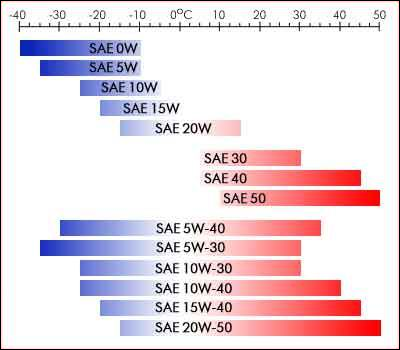

pappa_wolf Svart 5.Februar.2023 Link til dette innlegget Svart 5.Februar.2023 De fleste båter som står på land gjennom vinteren. står ikke akkurat med en olje i, som er laget for vinterbruk. Klaringene er ganske små på en vinterkald motor, og den kjører på sommer diesel (Mindre parafin) hvilket dysene ikke er så glade i. Det er mange argumenter for ikke å starte motoren, som er til sommerbruk, når det er ordentlig kaldt ute. Når det er sagt så har du fått mange gode råd om hva du kan gjøre, om du velger å starte motoren. Varmeovn i motorrommet et par timer, og enten ut med impeller, eller rigge til kjøling. Når vi om vinteren sitter og skal kjøre tester på motorene, og båten står slik at vi ikke kan flytte den, så har vi en 25 liters kanne, med et uttak i bunnen, fylt med glykol. Kannen går med inn i båten, og kobles direkte til sjøvannspumpen, og uttaket går direkte tilbake i kannen. Så plasserer vi kannen litt høyere enn pumpen (om mulig) og åpner kranen. Tyngdekraften hjelper med å prime pumpen, og vi kan starte opp motoren. Det er ikke noe problem å kjøre motoren en stund, så lenge vi holder øye med temperaturen. Vi bruker også varmeovner i båten et par timer før vi skal jobbe, for ikke å fryse alt for mye. (Drømmen er å få plassen oppgradert, slik at alle båter kan flyttes inn på verkstedet ved behov.) Sitér dette innlegget Link to post

sap_2000 Svart 7.Februar.2023 Link til dette innlegget Svart 7.Februar.2023 Ang oljetyper og temperaturer. 15w40 er vel det som er brukt på 95%+ av dieselmotorer i båt og den er godkjent ned til ca -20c Impelleren er nok stiv som en plastikkbøtte i -15, så den hadde jeg plukket ut og sprayet litt silikonspray inn i pumpehuset så tetningene hadde smøring. Motoren kan fint gå noen min uten kjøling i eksosen. Sitér dette innlegget Mvh. SAP Link to post
