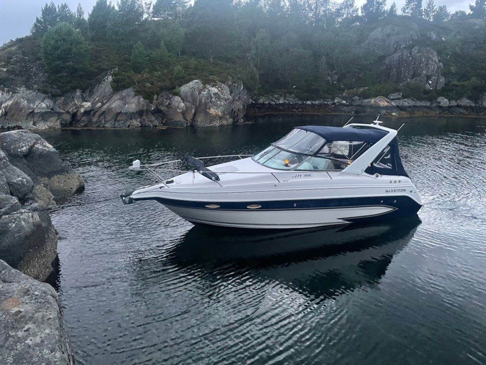

Maxum21 Startet 5.Februar.2023 Link til dette innlegget Startet 5.Februar.2023 Noken som har en ide om korleis en kan få det tett i mellom vindskjerm og kalesje? Pr i dag så er kalesjen festet med knapper til vindskjermen, ei løsning eg ikke liker. Skulle en få ei vind kule vil nokk knappane røskas opp. Der er også ei `Pakning` som er sydd på innsida av kalesjen, men det blir ikke tett. Særlig ved sjøsprøyt så renner det vann inn, men også ved nedbør. Sitér dette innlegget Link to post
Førstefender Svart 5.Februar.2023 Link til dette innlegget Svart 5.Februar.2023 (redigert) Mange norskproduserte båter som hadde tilsvarende sputlister montert tidligere. Redigert 5.Februar.2023 av Førstefender (see edit history) Sitér dette innlegget Link to post
Lars Hansen Svart 6.Februar.2023 Link til dette innlegget Svart 6.Februar.2023 Det beste er en slik sydd på kalesja, med tilhørende skinne på båten. https://www.seaside.nu/products/keder-7-5-mm Skal kalesja lett kunne taes av, kan glidelås syes imellom denne og resten av kalesja. Sitér dette innlegget Link to post
