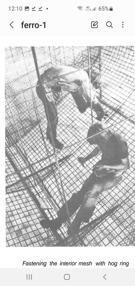

Stål Svart 11.Februar.2023 Link til dette innlegget Svart 11.Februar.2023 Sporer muligens litt av på tråden? Merkelig nok er ferrosement likt som glassfiber. Armering av rundstål/hønsenetting er lik glassfibermatte, betong er lik polyester. Sammen blir dette et sterkt skall som tåler mye. Mange blir overrasket hvor tynt et ferroskrog er, typisk 20-23 mm på en 40 fots båt. Innfesting og montering av utstyr er likt som på glassfiber, det vil si alltid gjennomgående bolter og tettemiddel helst på begge sider. Ferro begynte kommersielt rundt år 1850, mye brukt under begge verdenskriger pga mangel på stål, ble bygd tank/lasteskip på 7-8000 tonn. Ble raskt utkonkurrert av stål. Selvbygger småbåter/fritidsbåt hadde sin opptur fra 1960 til utpå 80-tallet. Var en arbeidskrevende byggemåte med mye 5-6 mm rundstål som var spant/avstivning/fasong og med 3-4 lag hønsenetting på begge sider av rundstålet. Diverse mislykkede skrog som ble amatørstøpt ga dette materialet dårlig rykte, i tillegg til at dette faktisk var en arbeidskrevende måte å lage skrog, selvbygging har jo kroner null i egeninnsats. Godt bygde ferrobåter varer veldig lenge, trolig hundrevis av år med godt vedlikehold, med forbehold av at så lenge lever ikke jeg til å kunne konkludere dette! Sitér dette innlegget Link to post
Stål Svart 11.Februar.2023 Link til dette innlegget Svart 11.Februar.2023 Mye rundjern, og så kommer det noen lag med netting på begge sider av stålet. Enklere med glassfiberform! Sitér dette innlegget Link to post
