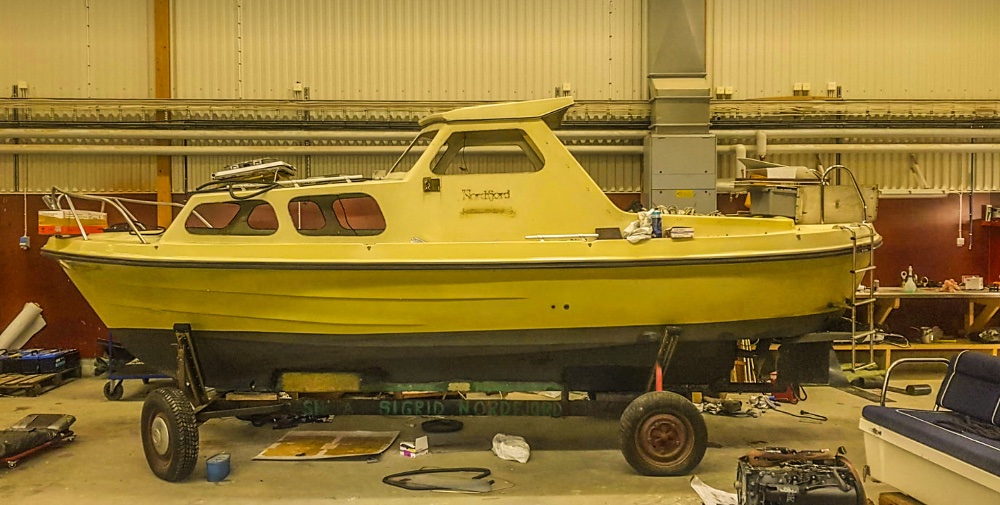

Fantino Svart 12.Februar.2023 Link til dette innlegget Svart 12.Februar.2023 Førstefender skrev 1 time siden: Hvis det riktig at denne Myra 22 skal gå i 13 knop med 42hk, så kan det vel ikke være umulig? Et kjapt søk på Myra 22 avslører 3 forskjellige skrogtyper, vet ikke hvilken trådstartet har. På 80tallet hadde vi Hanto 24, som heller ikke er en ekte snekke, den gjorde over 10-11knop med 49hk, 22 foter er betydlig lettere. Mulig skroget slipper noe bedre i likhet med slike speed-snekker men med 35 hk vil en fort bli skuffet om en forventer det dobbelte av skrogfart er jeg redd. Fant et bilde og om det er dette skroget så er det vel forholdsvis god lengde med flat bunn akter. Mulig det gir litt ift tradisjonell snekke? Sitér dette innlegget Link to post
Førstefender Svart 12.Februar.2023 Link til dette innlegget Svart 12.Februar.2023 Båten på bilde har ikke et klart fotrengingsskog (deplasementsskrog), den flater ut fra omtrent midten og har i tilegg flaps. På bilder av båten i fart, så ser man at den løfter seg noe ut av vannet. For snart 40år siden kjørte jeg båt med deplasementsskrog og 12hk.. Den klart da ca 6knop ved å teste på fartsstrekk, stoppeklokke og kalkulator, så noen feilkalkulasjoner kunne nok forekomme ;) Sitér dette innlegget Link to post

Havarita Svart 12.Februar.2023 Link til dette innlegget Svart 12.Februar.2023 Fantino skrev for 4 timer siden: Mulig skroget slipper noe bedre i likhet med slike speed-snekker men med 35 hk vil en fort bli skuffet om en forventer det dobbelte av skrogfart er jeg redd. Fant et bilde og om det er dette skroget så er det vel forholdsvis god lengde med flat bunn akter. Mulig det gir litt ift tradisjonell snekke? Dessverre. Dette skroget stopper på skrogfart. Det har for liten bredde akter til å kunne slippe sjøen. Skal du lage halvplaner av denne må du ha flaps omtrent fra hjulet på opplagsvogna. Jeg husker Myra med tverr hekk. Mulig den var større. Det var ikke så mye fart å hente ut av den heller. Lyd og bølger klarte den derimot å lage mye av.. Sitér dette innlegget Link to post
