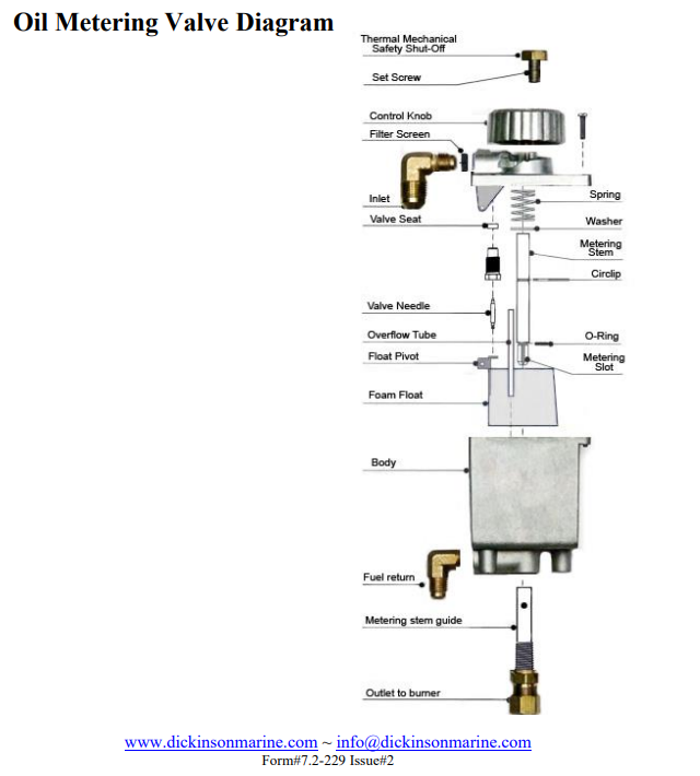

mons Svart 15.Februar.2023 Link til dette innlegget Svart 15.Februar.2023 Tror også det er rengjøring og sjekk av flottør som skal til. Innstillingene bør du ikke røre uten instruksjonsboka. De er mest sannsynlig rett hvis du får rengjort. Tar du løs regulatoren må du huske at monteringshøyde er vesentlig. Dunken på overløpet skal ha plass til alt som er i dagtanken i tilfelle flottøren henger seg opp. Hvis ikke kan du få en ovn som brenner over max effekt og drivstoff som renner ut under ovnen. Ikke optimalt. Sitér dette innlegget Mons Link to post
Ask Svart 15.Februar.2023 Emnestarter Link til dette innlegget Svart 15.Februar.2023 Thostr skrev for 2 timer siden: Jeg har egen kran i forkant av regulatoren for å slå av og på tilførselen, slik at det ikke blir stående trykk inn mot regulatoren kontinuerlig. Det har eg òg, men den gløymde eg altså å stenga. mons skrev for 1 time siden: Tror også det er rengjøring og sjekk av flottør som skal til. Innstillingene bør du ikke røre uten instruksjonsboka. De er mest sannsynlig rett hvis du får rengjort. Tar du løs regulatoren må du huske at monteringshøyde er vesentlig. Dunken på overløpet skal ha plass til alt som er i dagtanken i tilfelle flottøren henger seg opp. Hvis ikke kan du få en ovn som brenner over max effekt og drivstoff som renner ut under ovnen. Ikke optimalt. Eg er to timar frå båten, så det blir ikkje gjort noko med omnen før neste gang eg er heima. Mons: Kor er dei innstillingsskruane eg ikkje skal røra? Kva meiner du med monteringshøgda? Tenkjer du på kor regulatoren er plassert på omnen? Dunken var fem liter. No blir det ein dunk på 25 liter. Det er stort nok. Takk for alle svar. Eg fann denne informative videoen på nett. Sitér dette innlegget Link to post
mons Svart 16.Februar.2023 Link til dette innlegget Svart 16.Februar.2023 Det står noen små skruer inni/oppå regulatoren som regulerer hvor høyt veskenivået skal være, og de trenger du ikke skru på for å demontere og rengjøre. Veskenivå inni regulator og inni ovn er det samme. Hvis du løfter reg en cm økér veskenivå i ovnt tilsvarende om jeg ikke husker feil. Sitér dette innlegget Mons Link to post
